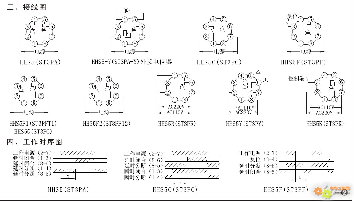

我没见过这种
图纸是错的吧

这种太常见了吧。OMRON 还有更复杂的。忘记型号了。

这个时间继电器可能是通电延时,或断电延时,具体是那种,看资料,或试一下.
还没见到同时具有通电延时和断电延时两种触点的时间继电器.

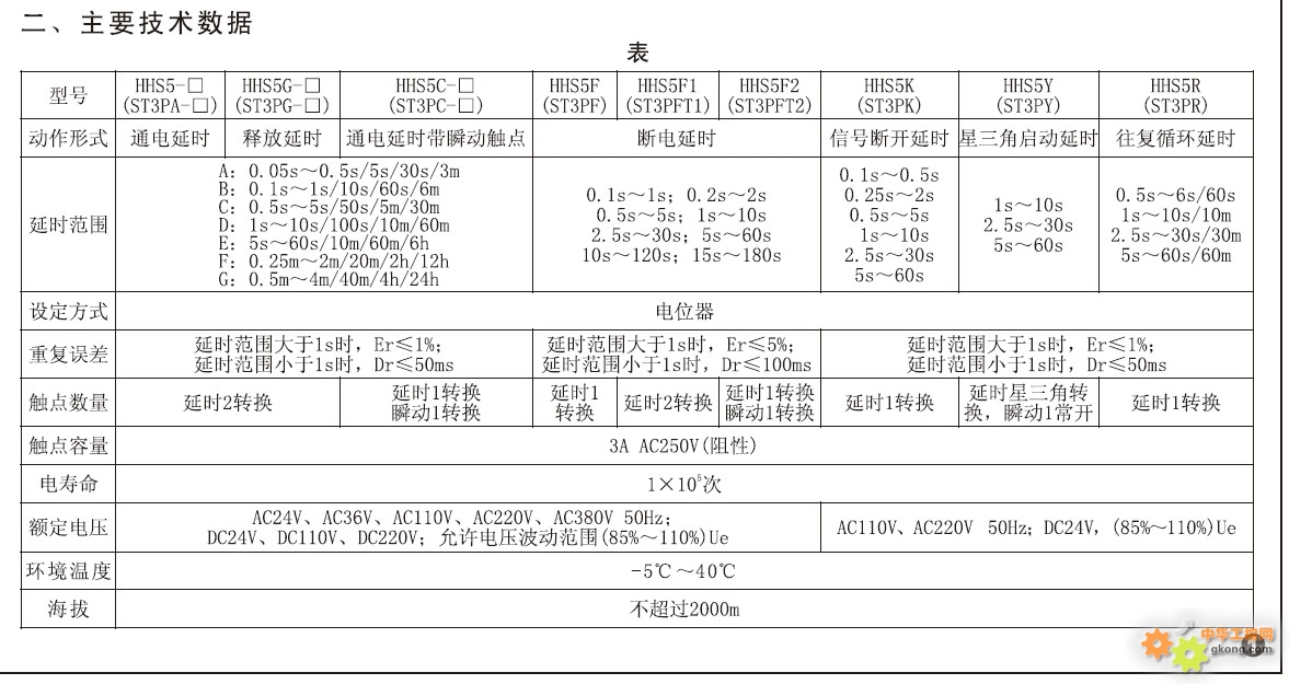

回复 #19楼 yflcgj
这是欣灵时间继电器说明书
大家一起学习

上面图片是时间继电器上拍的照片,到底有没有呢各位?

图画错了,实际没有这个产品。

你画的和说明书上的有区别。不过,市场上是有通电延时常开、常闭及断电后延时常开、常闭的继电器。
