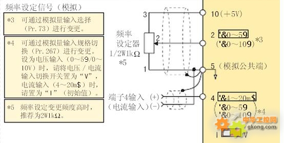

多少才算正常电压值?

回复 #1楼 fireray
好的,今晚去试试。

一般的话应该是10:+5V;2:信号输入;5:GND。10、5应该有5V,2、5应该随电位器调节在0-5V变化。

先看参数在测电位器端子的电压。

非常感谢师傅的指点,用端子10E作10V输入,设置PRR73为2,成功解决了问题。端子10确实坏了,与5之间没有电压。另想请教一下,昨晚想试一下用端子4作为10V电压输入,却没有成功,我的设置是这样的:PR267为2,PR73为1,且短接了AU和SD端子,但却没有成功,不知道是哪个参数还要设定?

确定端子10已无电压信号输出。

是不是还要将里面的那个小开关拨到V处?

测量一下端子10\5间的电压5V是不是正常;

主板输出Vref10V坏了,很容易修复的
