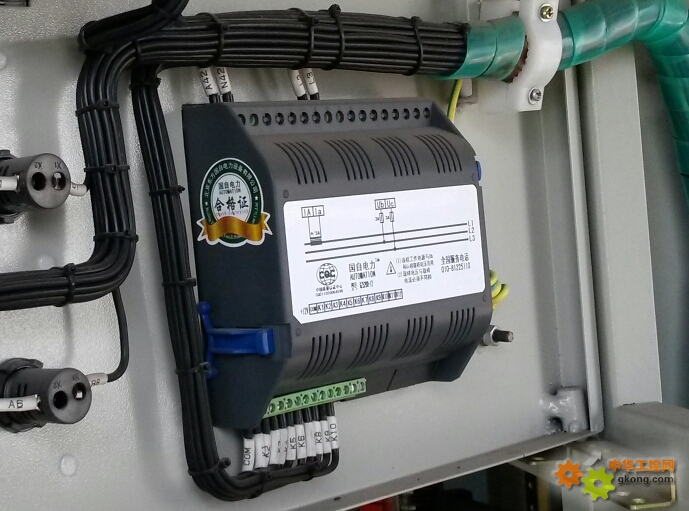

我想原因有:
1,电压、电流采样信号不正确,存在同相现象,电压电流不能同相:电压L1,L2,那么电流L3;
2,手动投入并不经过补偿控制器,你说的2路电流采样,不知道是不是有几个电容补偿柜?
3,控制器设置不对;
4,控制器输出没有电源给接触器线圈。
还是按思路仔细查查吧,补偿电容柜不是很复杂。

先按控制器选择到手动然后安下健检查接触起和控制器上指示灯能不能动作

控制器电压设置对吗?
