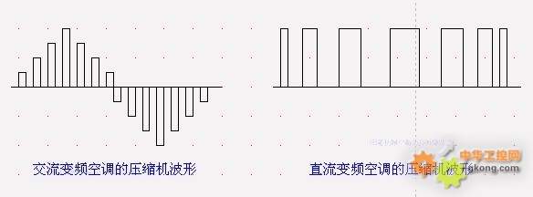

个人理解的变频空调与直流变频空调的概念。
