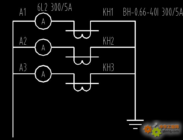

没什么问题啊。

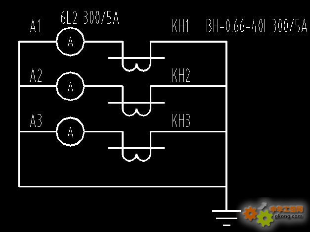

最后实际都接到一起了。

这样接没问题啊!

这样接没有错,星点加接地
