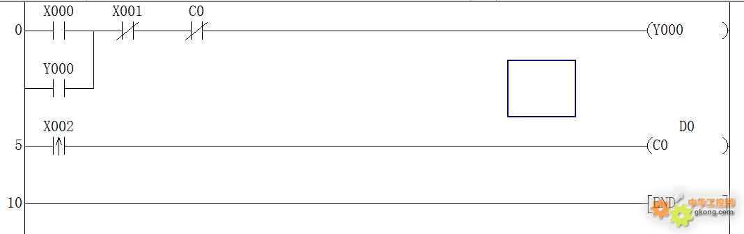

发表于:2014/7/21 21:42:08
#11楼
尽供参考,如有错误请指出,互相学习嘛!
[此贴子已经被作者于2014/7/21 21:47:28编辑过]

发表于:2014/7/24 13:20:53
#12楼
回复 #11楼 李湘衡
非常感谢!

#14楼
大概想了下,你说的这个控制,写出程序不难呀,这应该是传输带的把,这个应该不用伺服 直接模拟量给变频调速就可以了。

发表于:2014/8/26 20:58:17
#15楼
回复 #14楼 1129401512
差不多是。我看到有人在这样用,想自己做一个试试。

#16楼
基本上搞定了,用三菱的控件,通讯非常简单。
