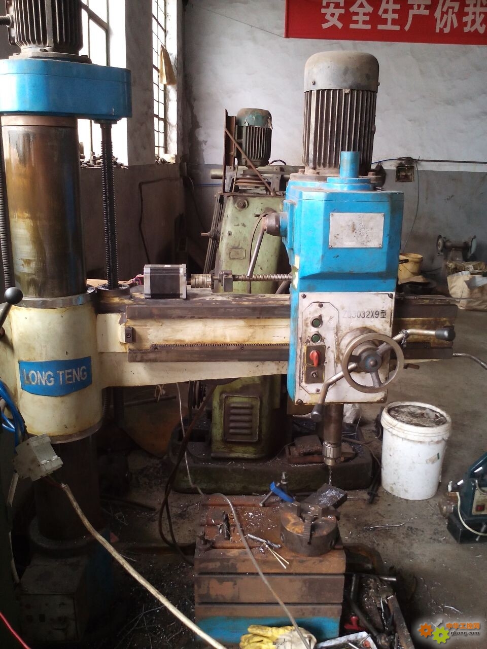

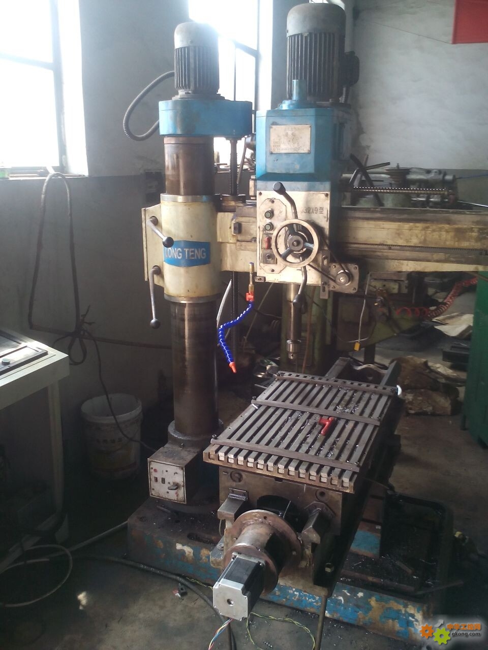

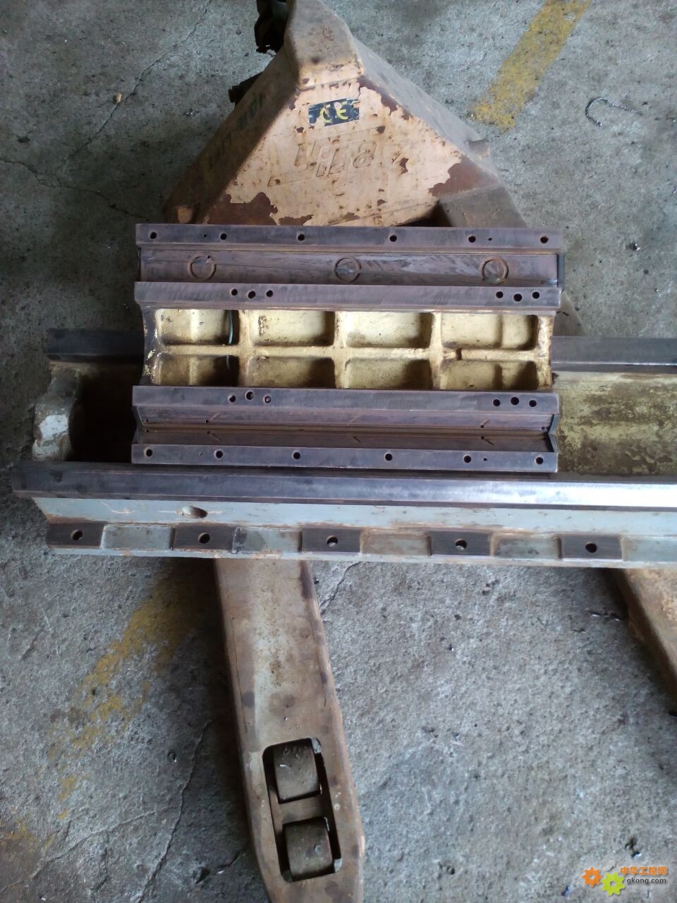

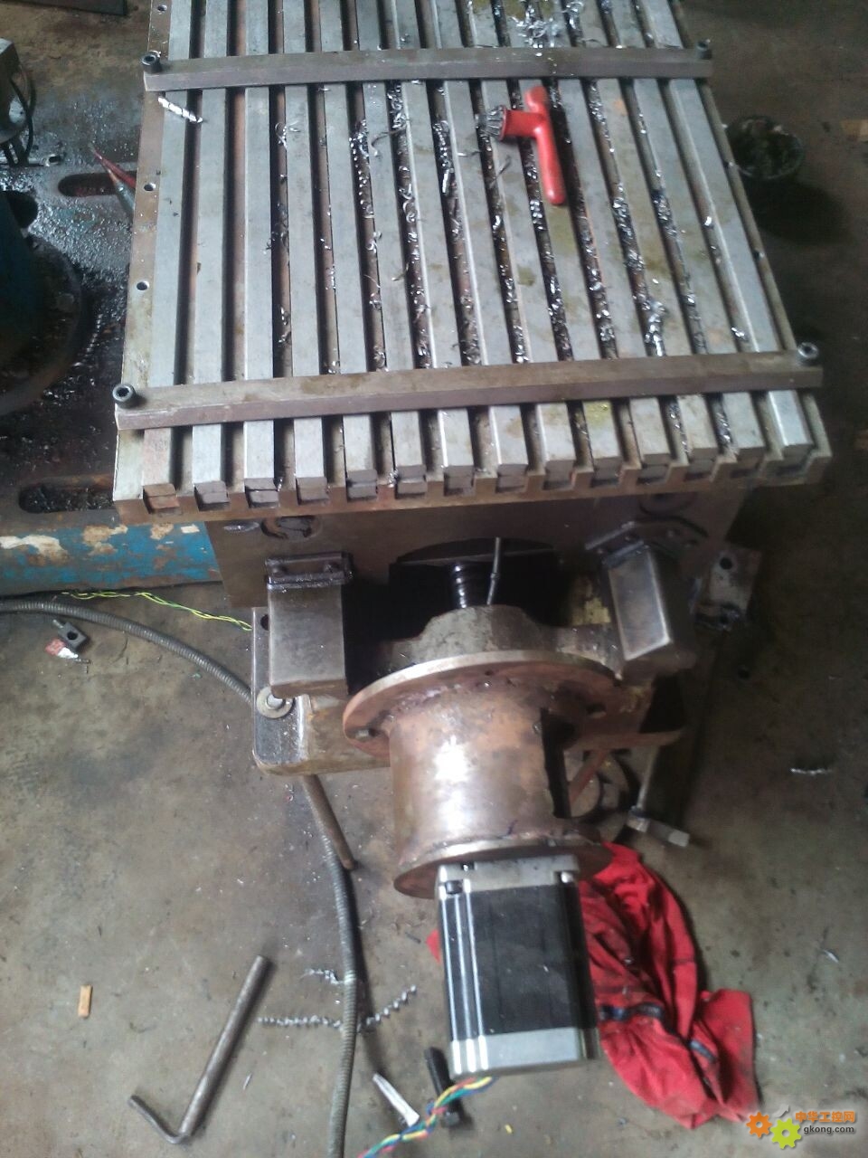

[upload=jpg]/uploadImages12/476b637baa192161806f884855340ade00780500.jpg#摇臂钻.jpg[/uploa摇臂钻图,x轴电机差不多了,丝杠装了,y轴架子有成品,关键如何装丝杠电机,估计这个活得一个月干的。

好改的,买三个伺服装上,系统线连好,参数设定好,两三天就能收工了

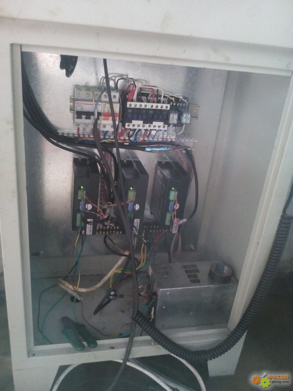

整机基本完工,调试了也差不多了,还没正式动工,现在又个问题,3个电机其中一个12n的电机发热严重有60度左右,另外2个电机温度很好,我调节半流了。也不行,开始没调节半流,3个电机2个温度升5度,一个12n的升30度,半流后12n的温度40多度,干活就60度左右,手测量的。精度3-5丝,具体没测,客户没啥大要求。

数控系统,终极完成之后的样子,效果还不错,精度10丝-20丝因为机床样式做工决定精度不高。但是足够用了。
