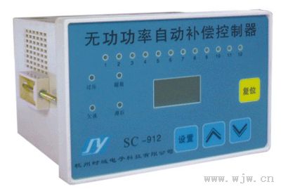

智能式控制器是自动检测通过计算是否要进行务工补偿的,你所说的达到0.97-0.98  是正偏还是反偏,功率因素表是以1.0为界,要是向右偏,说明过补不需要补偿了。要向左偏就说明欠补,你需要看下智能补偿器功率因数值设置是多少值,一般正常设置在0.9-0.95内,你要再不懂加我QQ群215894094吧,我再详细告诉你哦。
 功率因数控制器,又叫:无功补偿控制器。它实际上是一个测量功率因数的仪表,测量的方法有几种,分别是:
1、通过电压电流的波形直接测量功率因数,这种方式简单,但是适应性差,遇到谐波时误差很大。
2、通过测量无功电流的方式换算成功率因数,这种方式也简单,不过精度差,也无法应付谐波。
3、通过测量有功功率和无功功率来换算功率因数,这种方式目前开始流行,精度高,对谐波有很好的适应性,但是技术比较复杂,软件工作编制要求很高,技术不过关测容易出问题。测量到了负荷的功率因数后,就可以控制电容器的投入或切除了,就是用适当的电容量补偿负载的无功功率。这时控制器给出投入或切除信号,就可以了。

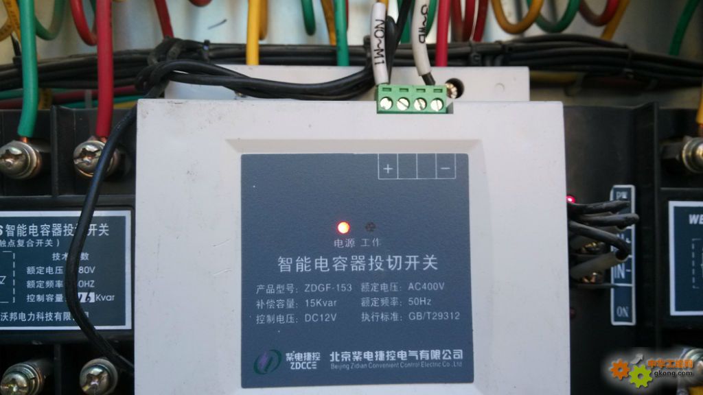

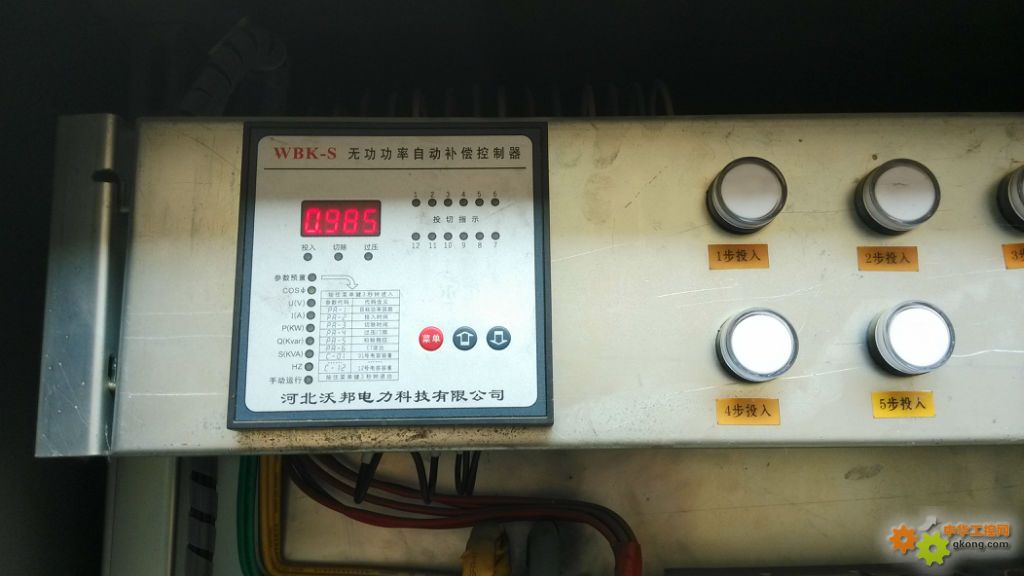

您好;我公司用的是这种
具体情况是这样,在6月6号配电柜厂家来人给更换了一个《电容器智能投切开关》和5只新的《自愈式电容器》而且他还从新设置了一下无功功率自动补偿控制器,自从那以后功率因数就一直在显示的数值左右,偶尔有时会降到0.95.而且我用电笔试电容器显示无电压,是不是就意味着电容器根本就没有投入使用过?但是在没有更换开关,电容,和从新设置之前。显示的功率因数一直保持在—.95以下。为什么是负数,因为厂家的师傅说控制器有一根线接反了,他给到了一下就显示现在的0.几了。可是负载还是那些没有变过呀!为什么功率因数和以前不一样了那?另外他还把补偿的投入点从原来的0.92提高到了现在的0.95.这样行吗?
