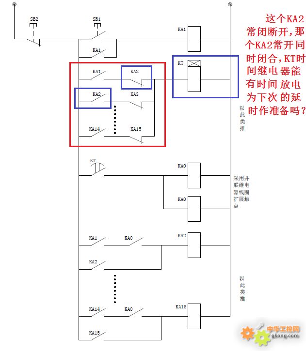

大概画了一个,这是PDF格式,不一定严谨,思路应该差不多。
附件:
[本地下载]
哪里学的,太牛了
命运掌握在别人手里。
没在哪里学,20分钟,自己画了个,对错不知道,后天就休假了,没心思干别的,泡论坛。

普通时间继电器只能是N-1个了

时间继电器只用一个应该可以的

时间继电器KT能否正常延时值得商椎!
在一闭一合的极短时间(mS级)内,KT内部的定时电容能否可以连续工作?
这个时间可以认为KT一直维持吸合不放状态!

常闭点断开跟常开点闭合应该会有个时间差的,这个应该实际测试下才知道结果。
我不认为楼主是在求助,应该不会是为了实际使用的东西,楼主原来好像是版主,而且对通讯很精通,我曾经还跟他求助过DCS资料,人家要200人民币的辛苦费表情,后来我自己从别的途径找到了,楼主水平是比我高的。

比较典型的顺序启动控制电路。
老兔子的回复是过来人才有的答案。
如果你在开始就使用这样的电路没有出问题,会一直用下去,甚至别人的意见还认为是多余。
这样的电路必须指望器件的理想化,实际上同厂家同型号的产品都不能保障你下个应用还会成功。
年前才和一个很大的公司打了一场产品“官司”,他使用某设计院的类似你这电路的设计,使用有二年了,去年底不好用了,他诉产品质量问题,看其电路,告诉他电路有问题,其搬出设计院,并使用二年说事,同事支持其理论,俺请求他找人鉴定产品,钱由败者掏,结果产品被二人检测符合产品资料规格。
这也就是回你命运交给人家的答案。

放心吧,这个是不会用于实际项目的,估计就是类似做单按钮启停那种,实际不会这样用,我认为楼主想玩玩逻辑关系而已。
你可以看看楼主发过的其他帖子,不该是拿这种东西来求助的人。
如果实际使用,不会用纯继电器的,成本可能比用PLC高,而且把线路搞得复杂化了,有好的方法请贴出来,大家学学。
