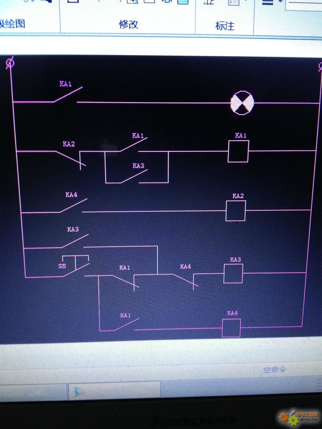

#20楼
回复 #18楼 gao921219
KA2那个点是个常闭点,楼主故意抹去一点像个常开

#21楼
这。。。能用??
按下AN KA3得电然后3号中继的触点动作然后就没有然后了 。。。
是我理解有误么。。。

#22楼
此电路明显错误:按钮复位状态下所有继电器线圈全都失电。

#23楼
20楼正解

#24楼
超级不实用的电路图,不过很多公司用这个电路来招聘员工,
此电路是为发烧而生

#25楼
    这个电路不是发烧友用的。。。发烧友是用1个按钮 实现第一次按下正转 第二次按下停止  第三次按下反转 第四次按下停止
    我们公司技术比武给2个小时做这个电路……然后。。没一个做出来。。变态。。。

#26楼
有没有同仁试验验证过,不知动作时序正常不?

#28楼
已阅,电路原理图有问题
