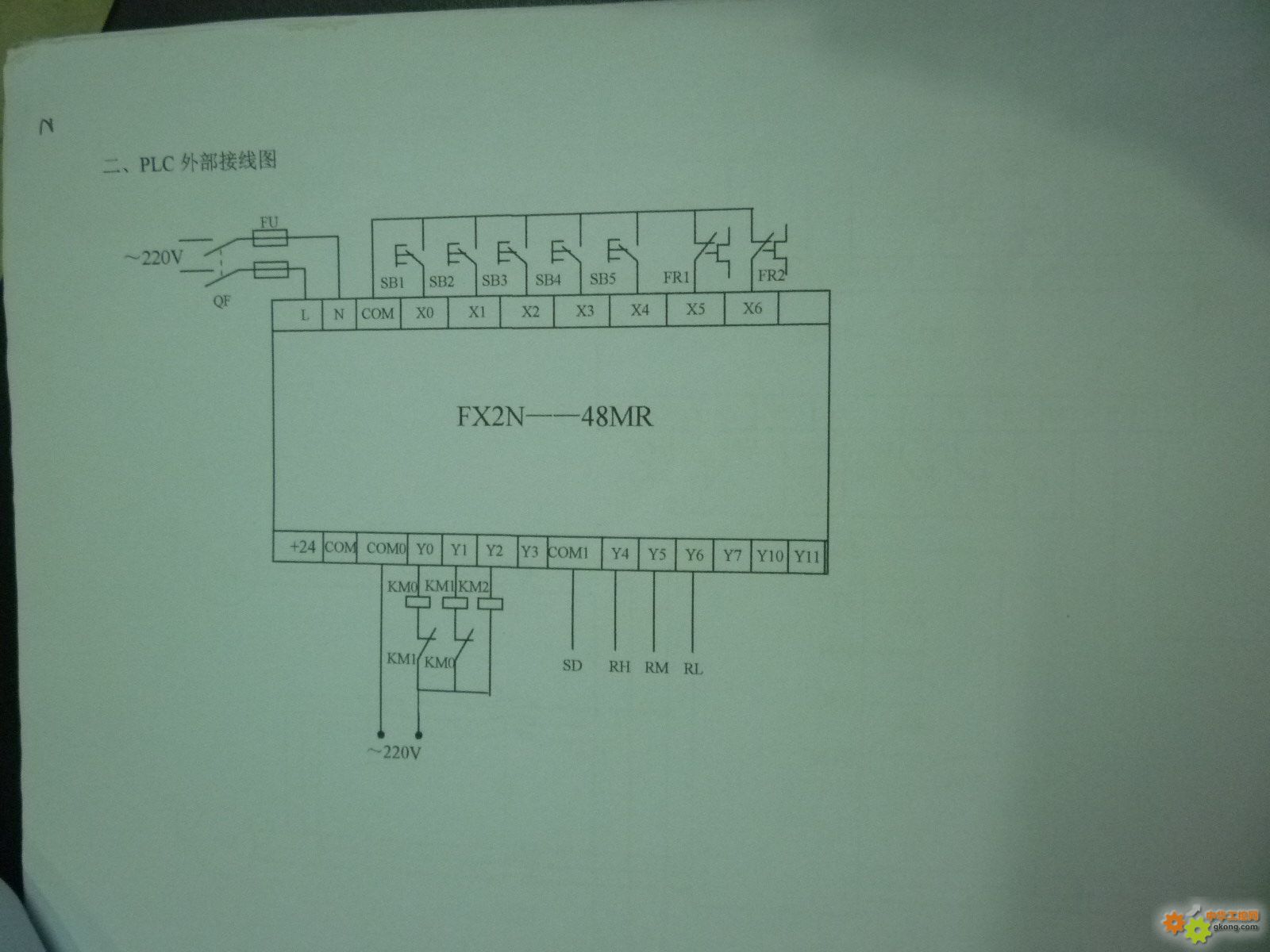

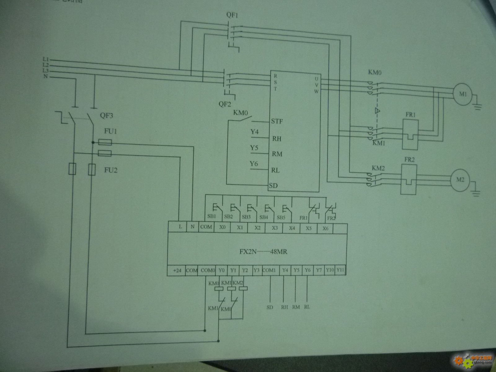

你这个像是恒压供水, 怎么只有开关量? 变频器怎么控制?多段速吗?

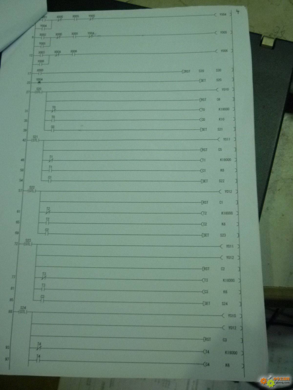

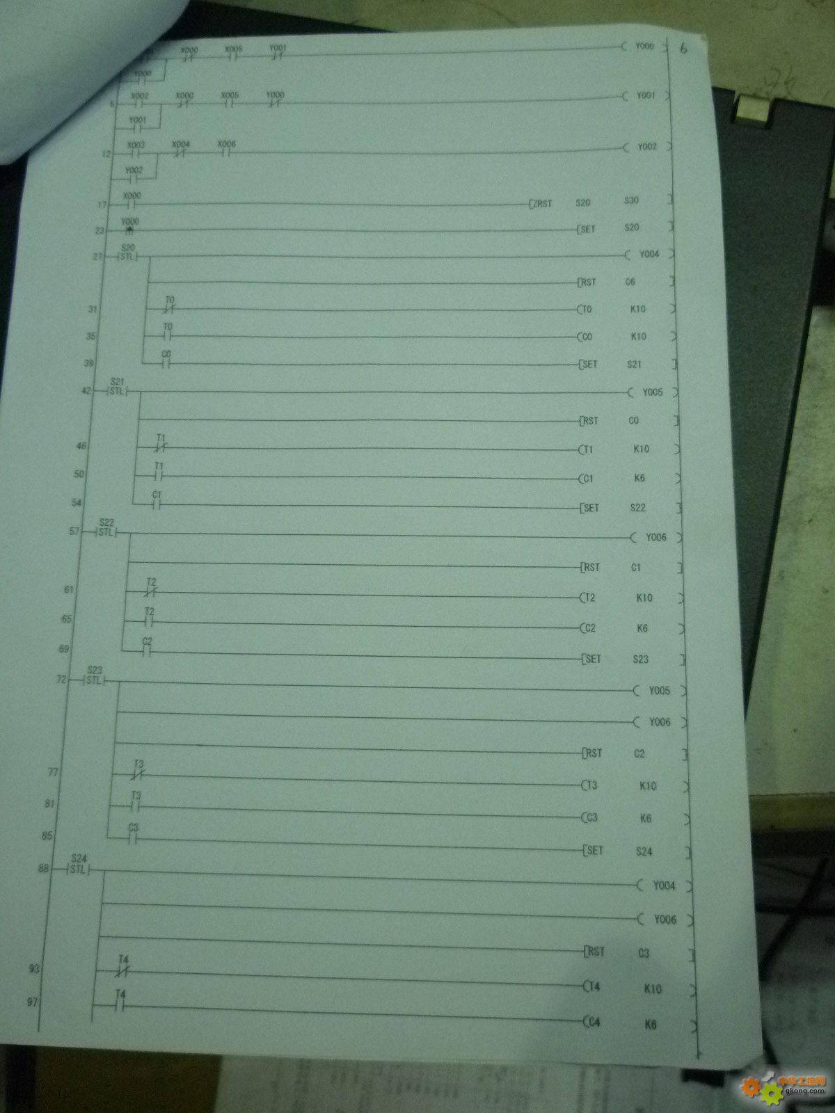

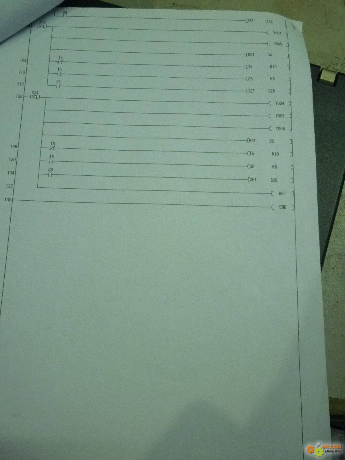

自动时开启变频,压力低时工频启动。高压断开工频。当然压力控制改成了开关。
还有一个D实操是7段速变频供水。我一会发资料上来!

D实操

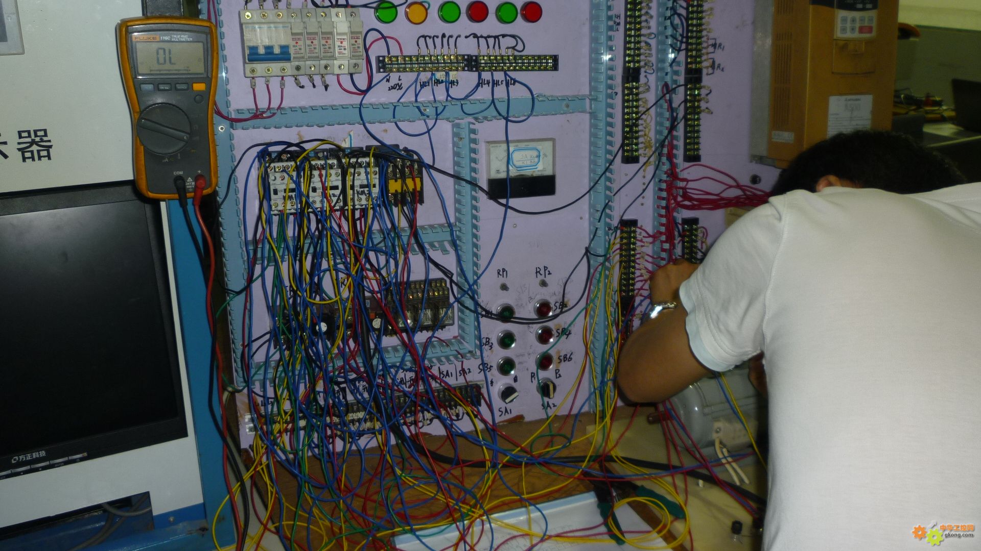

学校实操场地

    原来是考技师的实际操作题目。
