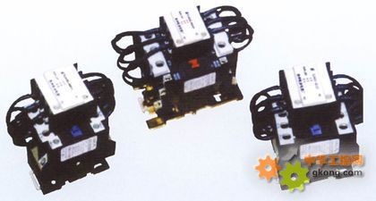

以下是引用55366318在2014/5/28 7:34:35的发言:
工厂要我自制电容补偿柜子,算是电动机,总功率700kw左右,要什么配置,怎么安装呢?
电容专用交流接触器(RMK25C/RMK30C~RMK95C电容接触器)、智能是功率因数补偿控制器(12路)、电流表、熔断器、电流互感器等

直接在大电机旁放几个电容柜子,就地补偿好了,简单又使用。就是你麻烦点要去开启电容柜的。

现在还不知道什么条件呢?估计是要自己做电容补偿柜,可能不会太大的电容,能不能直接和一个55千瓦的电机并联起来
