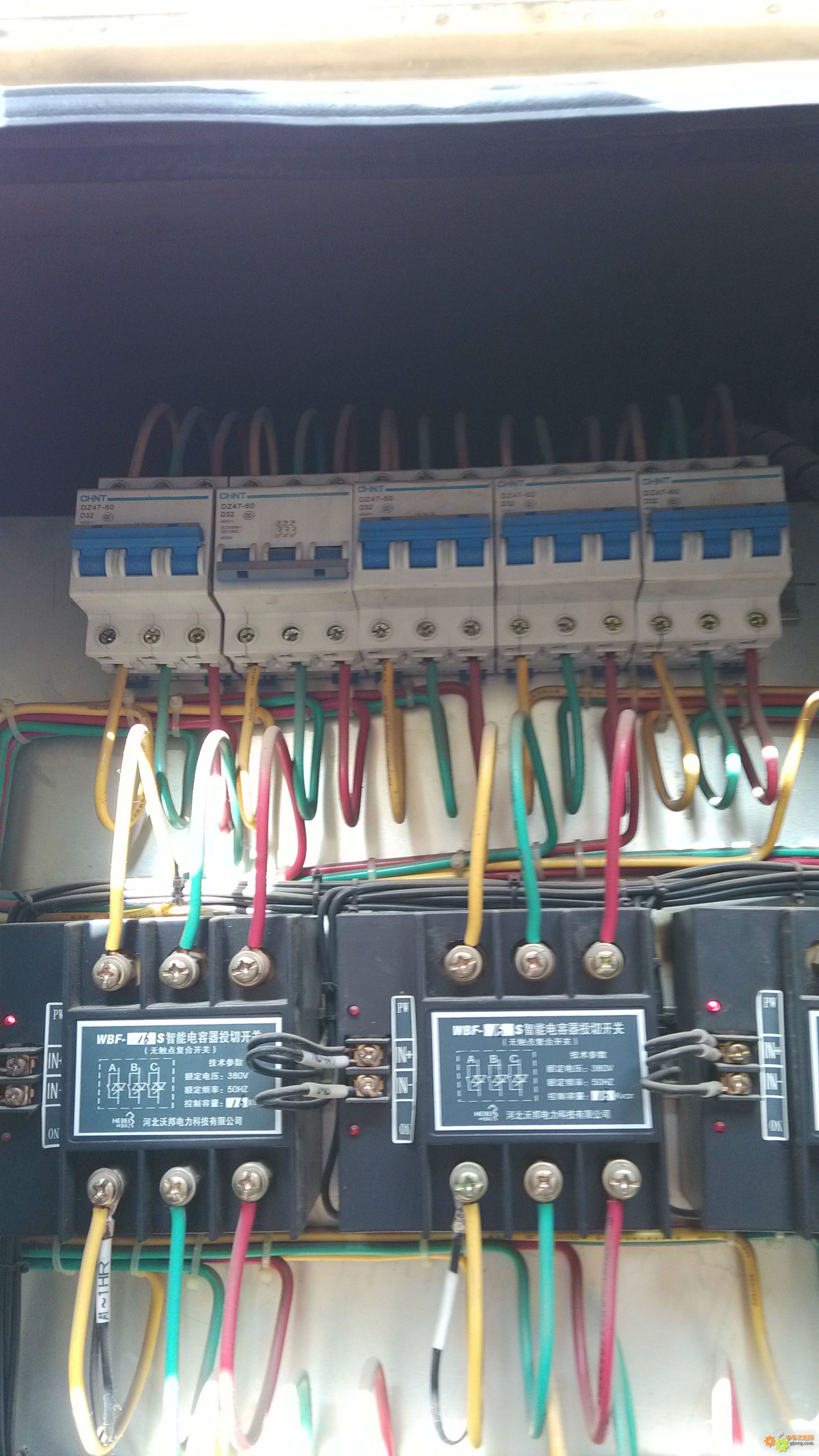

告诉各位老师,一个不好的消息,今天试着和了一下断路器,结果下面的那个,智能电容器投切开关,外壳都崩裂开了
是不是投切开关里面短路了、另外想确定一下无功补偿多少是合格数值,超过多少算是过补偿,低过多少是补偿不够?在网上查了一下说多少的都有,真是越来越糊涂了。

#13楼
回复 #12楼 么么哒
如果过补偿需要解决吗?怎么解决?造成过补偿的原因是什么?谢谢!

#14楼
回复 #13楼 么么哒
沃邦的复合开关。
复合开关炸的经常有,我就做复合开关,呵呵,见得多了。
过补也需要处理的,因为电表计量正反向无功的绝对值之和。
你在计量表上看看,各相的无功情况,基本上就搞清楚了。
