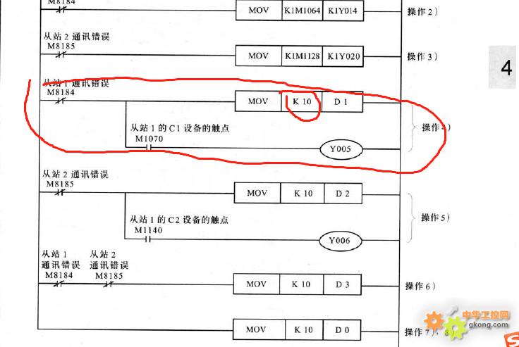

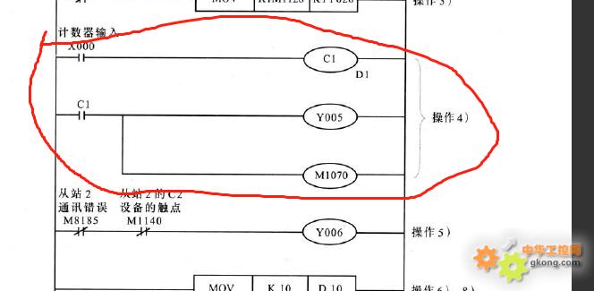

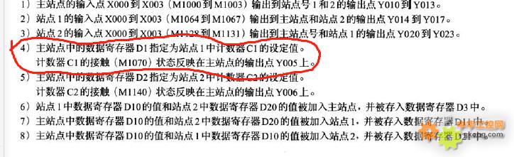

谢谢楼主分享,楼主的程序能理解。可是手册的N:N通讯我有一点不懂
 主站程序里面 mov K10 D1   这个K10看不懂?

K10就是10,

刚才看的太马虎的,仔细看了一遍。想通了,谢谢你
