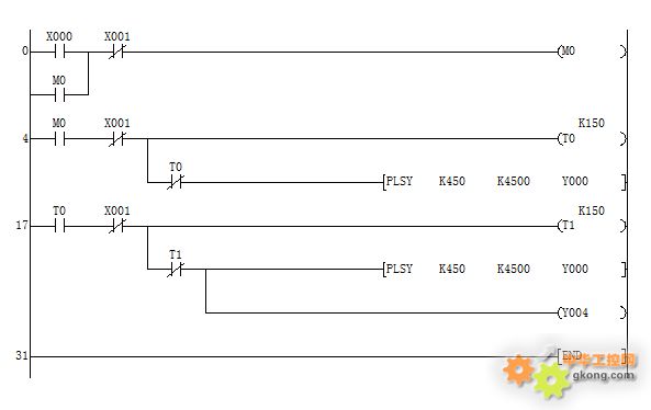

估计作者是想让步进电机正转15秒,然后反转,用Y004Y005控制正反转。
控制正反转不需要PLSY指令的。
我也是个菜鸟,不知道说的对不对。

#11楼
回复 #1楼 PLC-hmi
那您看一下这个对不对呢,先只控制一个电机

#15楼
程序不报错吗?

#16楼
楼主错了,plsy指令在plc编程时只能出现一次,也就是用了y0就不能用y1,y2--y5不是脉冲输出点,不管是仿的都一样的。对于用多个步进电机时是靠外部来切换的或多个plc。还有用了PLSY 就不可在用plsr或plsv  这3条只用其一,当然如有说错请加以指整。
