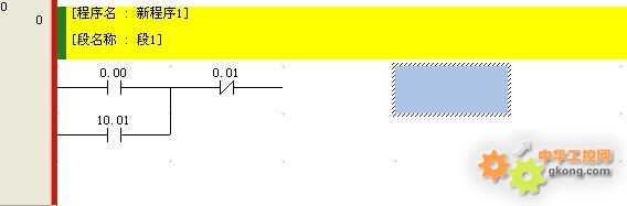

对啊。这第二个梯形图就是用指令输不对。。就是“画”出来的。。第一个是用指令打出来的。。

以下是引用346953791在2014/2/11 22:34:01的发言:
第一个是指令打出来的?瞎说,按你说的能打出第一个图,就是见鬼了。
第一个对应指令
1:LD 0.00
2:OR 10.00
3:ANDNOT 0.01
4:OUT 10.00
or
1:LD 0.00
2:LD 10.00
3:OR LD
4:ANDNOT 0.01
5:OUT 10.00
第二个图,对应指令
1:LD 0.00
2:ANDNOT 0.01
3:OR 10.01
4.ANDNOT 0.02
5.OUT 10.01

确实就是那样的。。。就是用指令打出来的。。我输入 1:LD 0.00  2:ANDNOT 0.01  3:OR 10.01 就变成图中这个样子了。。

以下是引用346953791在2014/2/17 13:13:07的发言:
[此贴子已经被作者于2014/2/17 13:23:10编辑过]
错误就在此处.检查出格式错误.
你的程序只有左边的条件,右边没有结果.
再加一条指令:OUT 10.01就OK.

#17楼
   红线提醒楼主:工作没做完,必须继续.

划分逻辑快试一试,LD 0.00  AND NOT 0.01  LD 10.01  OR LD OUT 11.01

以下是引用ZHTOK在2014/2/20 8:08:25的发言:
错误就在此处.检查出格式错误.
你的程序只有左边的条件,右边没有结果.
左边的都有问题。右边的做完有什么意义??请看清贴子。。。
