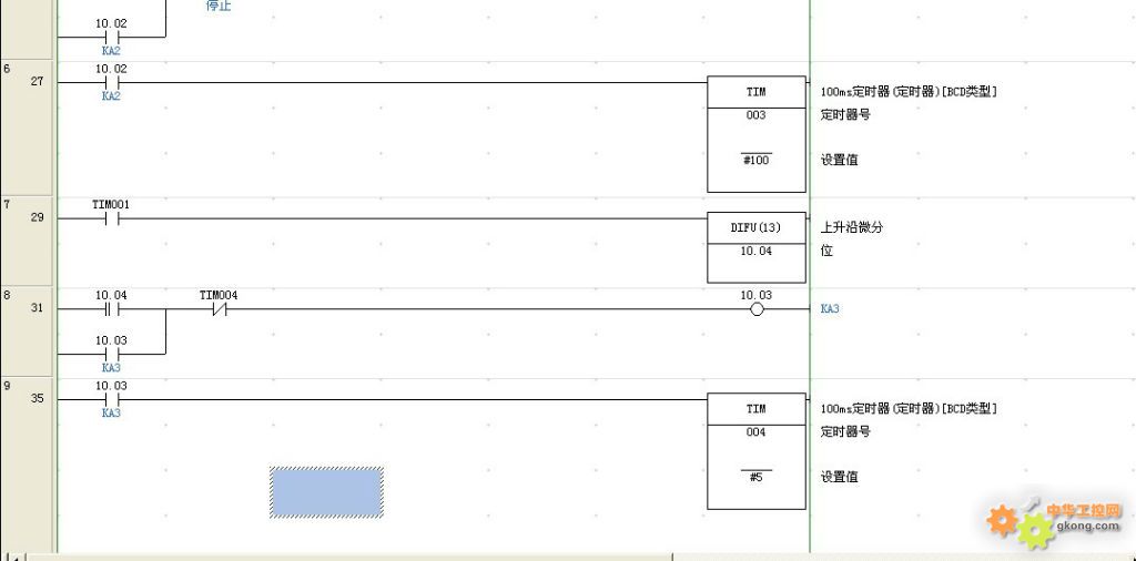

#10楼
最下面那条指令改为SET指令

#11楼
10.03加上自锁环节就好了

#12楼
回复 #11楼 junerver
加自锁的话就不能在很短的时间内断开了。。。

#13楼
回复 #10楼 ZHTOK
我在后面又加了一个500MS的定时器。。。由10。03接通后定时器接通。。到时间后断开。。基本上实现了我的要求。。但你说的那个指令我还不会用。。能不能指点一下。。

#14楼
10.04就接通一个扫瞄周期它能让10.03也接通一个扫瞄周期,不过你看不到效果除非你加自锁程序。

#15楼
    用文字描述你的要求.

#16楼
以下是引用346953791在2014/1/28 23:53:48的发言:
   SET  10.03

#17楼
回复 #1楼 346953791
楼主你应该用 SET 指令

#18楼
谢谢各位的指点。。我明白了。。
