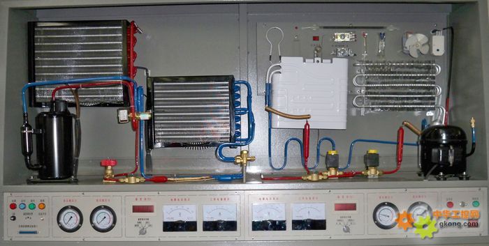

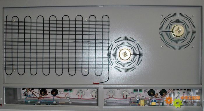

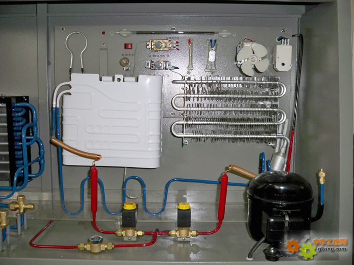

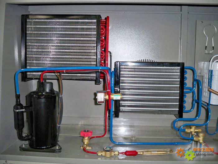

不好意思啊 今天还在上班 这是教学方面的很简单 基本上算是一目了然 小弟显丑了 说错的地方请见谅
这是总体的
主要部件 松下压缩机 四通阀 室外机 室内机等 管路颜色是根据制冷状态时的 红色表示高温高压状态 蓝色表示低温低压 银色表示两则之间转换状态
冰箱压缩机 冷凝器 模拟的冰冻室 冷藏室 及门灯等
空调的室内机和室外机 及冰箱的冷凝器之类的
上次问的正常制热时压缩机和室外机要转动的过一会儿室外机转动 不过现在是室外机不转 电机正负有电压220伏 火线与启动电容没有电压 怎么回事 线没有错 电容也没有错

制冷系统的教具啊,很直观,四大件:压缩机;冷凝器;蒸发器;节流部件;。空调,冰箱。
