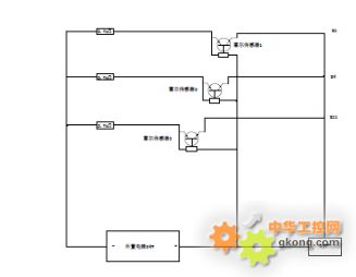

我试过外接电源,还是和以前一样的,是不是三菱FX3U PLC不支持2个传感器同时感应?
这是我的传感器电路,大家看下。
应该不是的

呵呵;用外部电源的话,就算你输入全是接近开关或光电开关也是可以的;
你的图太小;

一个一个测试!

单个是可以使用的,一起同时感应则不行。

回复 #13楼 ZCMY
附件:
[本地下载]
大家看下

问题解决了,谢谢大家。原因在于FX3U的接线问题,不应该直接接在PLC 24V+上,而应该接在S/S端口。

呵呵;你可能之前用FX2N习惯了;FX3U接线与FX2N不一样的;
