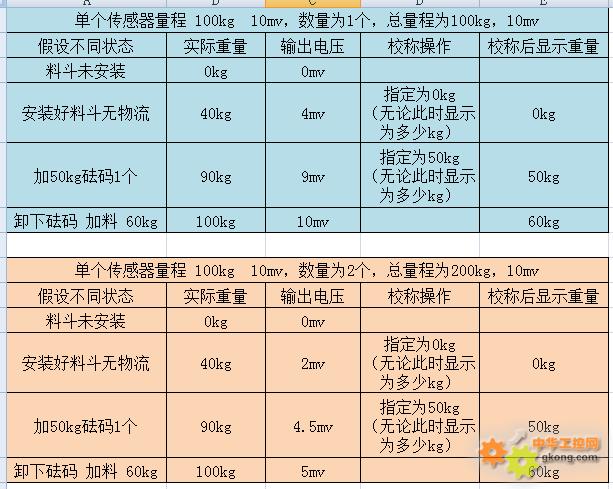

#35楼
现场接线板还有一个很重要作用就是方便你接线并且节省3根电缆,相同量程的传感器用2个与用4个,汇总后输出的mv信号是不同的,但不会影响最终显示结果,因为还有一个重要的步骤大家忽略了:所有的称重系统安装完成后都要校秤,再校称过程中就校正了因不同数量的传感器引起输入信号的差异。这样讲如果还不明白我再举个具体的例子。

#36楼
校称的方法各个品牌电子称不一样

#37楼
校秤方法各个电子称品牌不一样

#38楼
现场接线盒不一定具有均分功能
