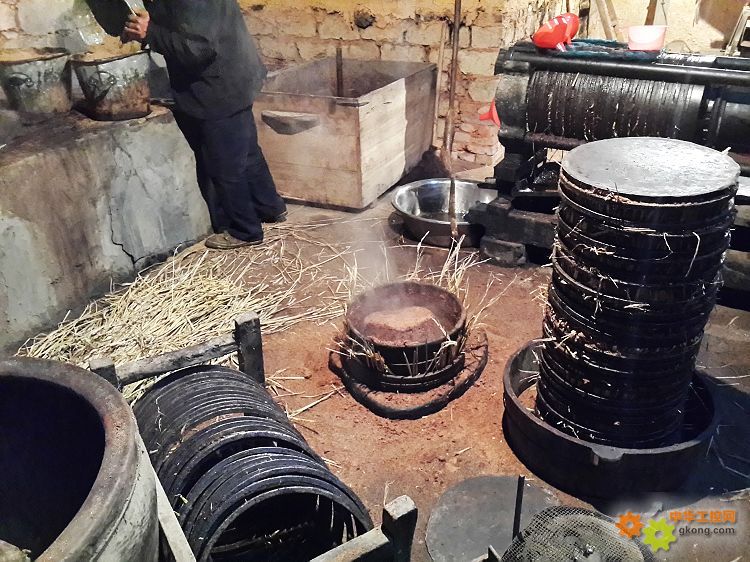

偶也发几张榨茶油的片片哈。早几天去打油(就是买油),顺手拍的。
这个是送来的原料,也就是每家每户送来代加工的茶籽

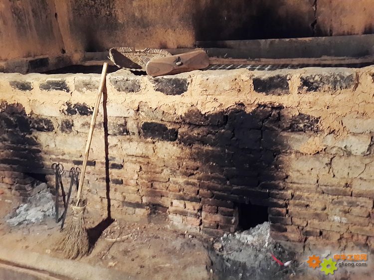

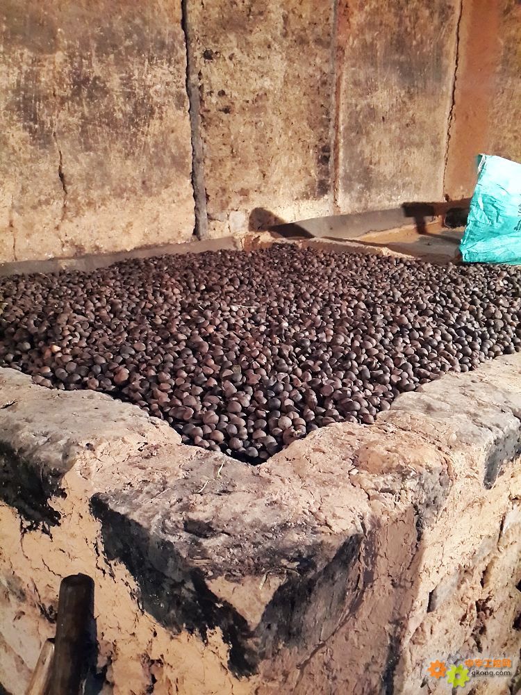

第一步:焙干茶籽的水分
第二步:碾压  (真是罪过,碾压机没拍表情

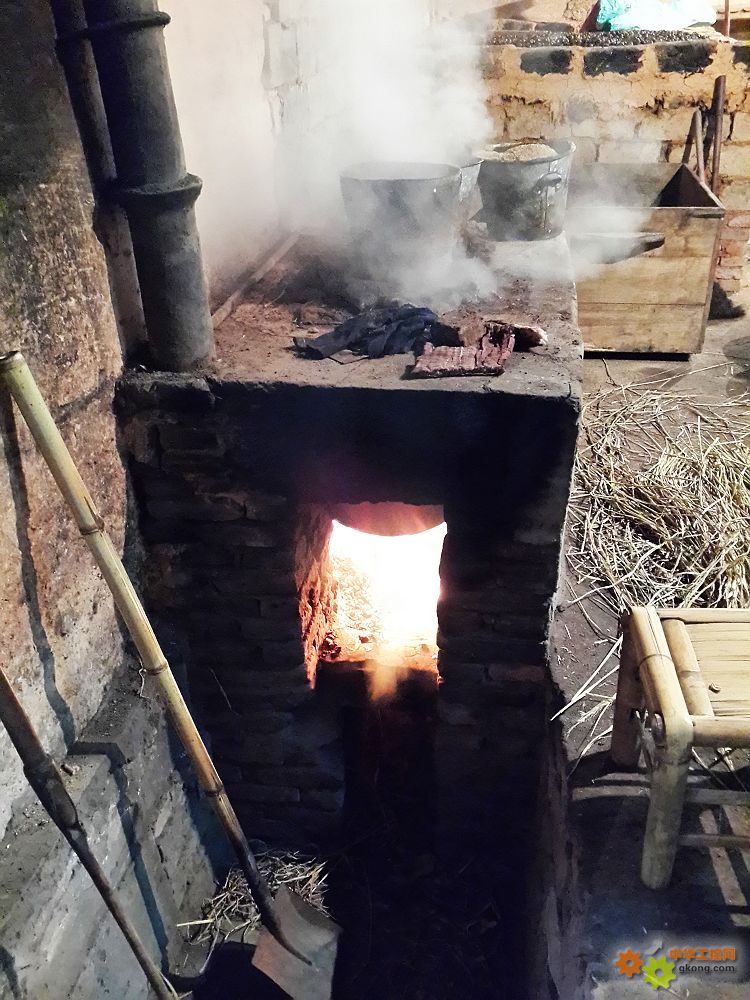

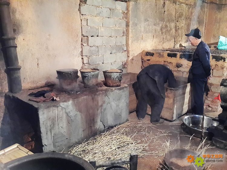

第三步:蒸籽,将碾碎的茶籽蒸熟,直接决定油的成色!是个技术活。

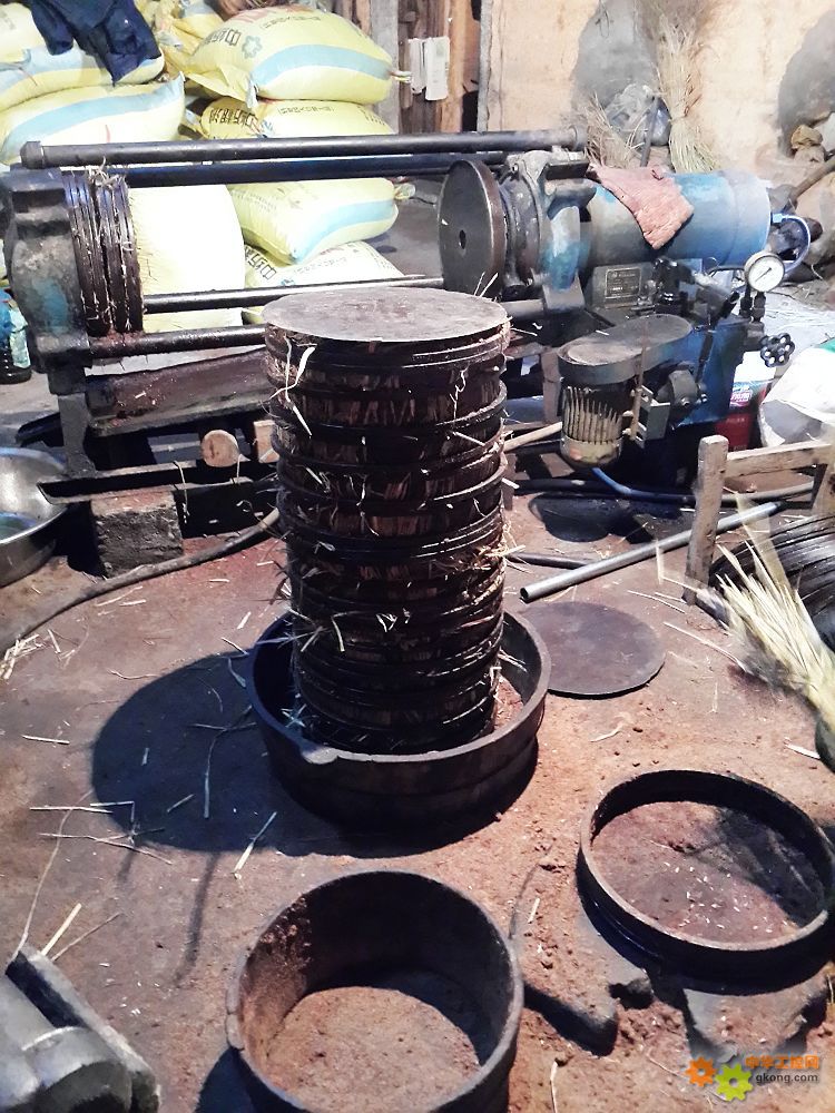

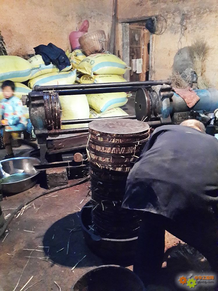

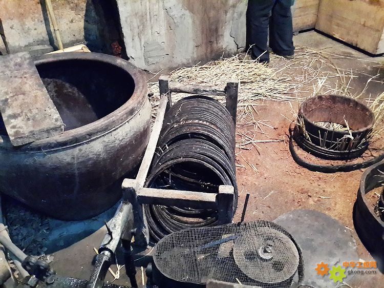

第四步:装油枯(通俗的说,就是将蒸好的茶籽放入模具里,利于压榨)

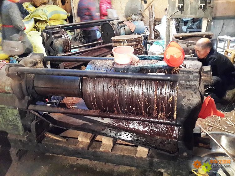

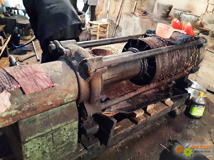

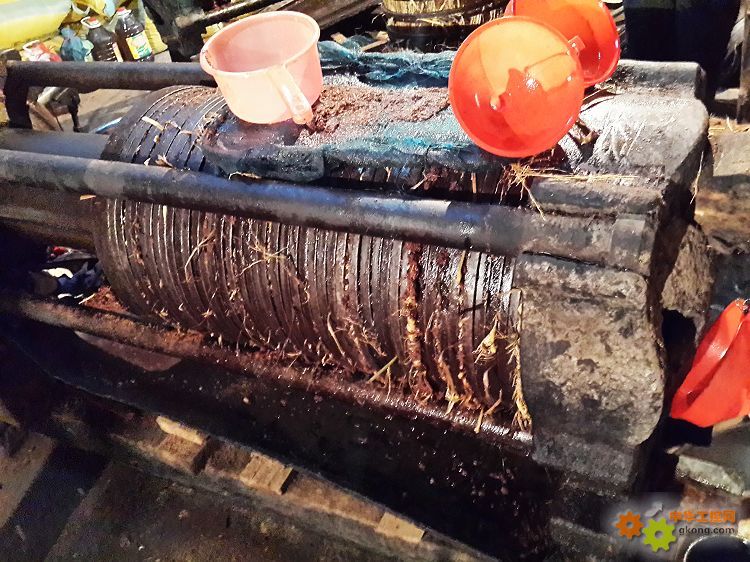

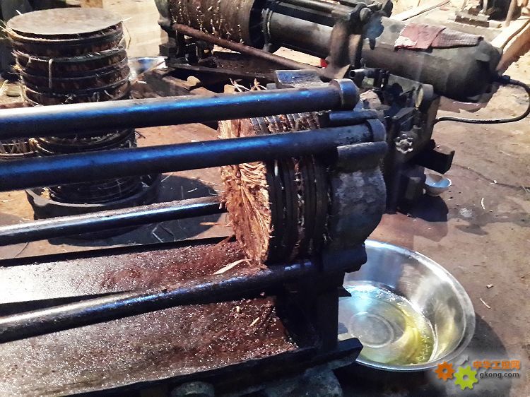

第五步:上榨
第六步:榨油,我榨我榨我榨榨榨!(因为去的时候该步骤还没进行,我也没时间等了)
这就是物理压榨中熟榨的工艺流程。虽然出油率比不上化学浸出法,但是油品好。现在榨油采取了液压方式,一个大油缸顶。以前是人工压榨,大家一起去,后面的帮前面的,管饭。最后的就靠油铺老板了,呵呵。
大家也看到了,油铺老板很高龄了,年轻人不愿意干这个啦。一年才这几天有活干,耗不起。
不知若干年以后,还能吃上压榨的油吗?

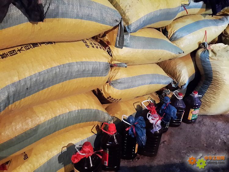

瓶子里装的就是成品油。说实话,这位老师傅榨的油卖相并不怎么样,颜色有点深。但说明他是个实诚人,这个就是因为烘焙到位,油里没有一点水分,油会更香。个人认为,可以少烘焙一点时间,金黄色的才是色香味最好的。

那叫 踏枯饼!比较原始的榨油方法。
