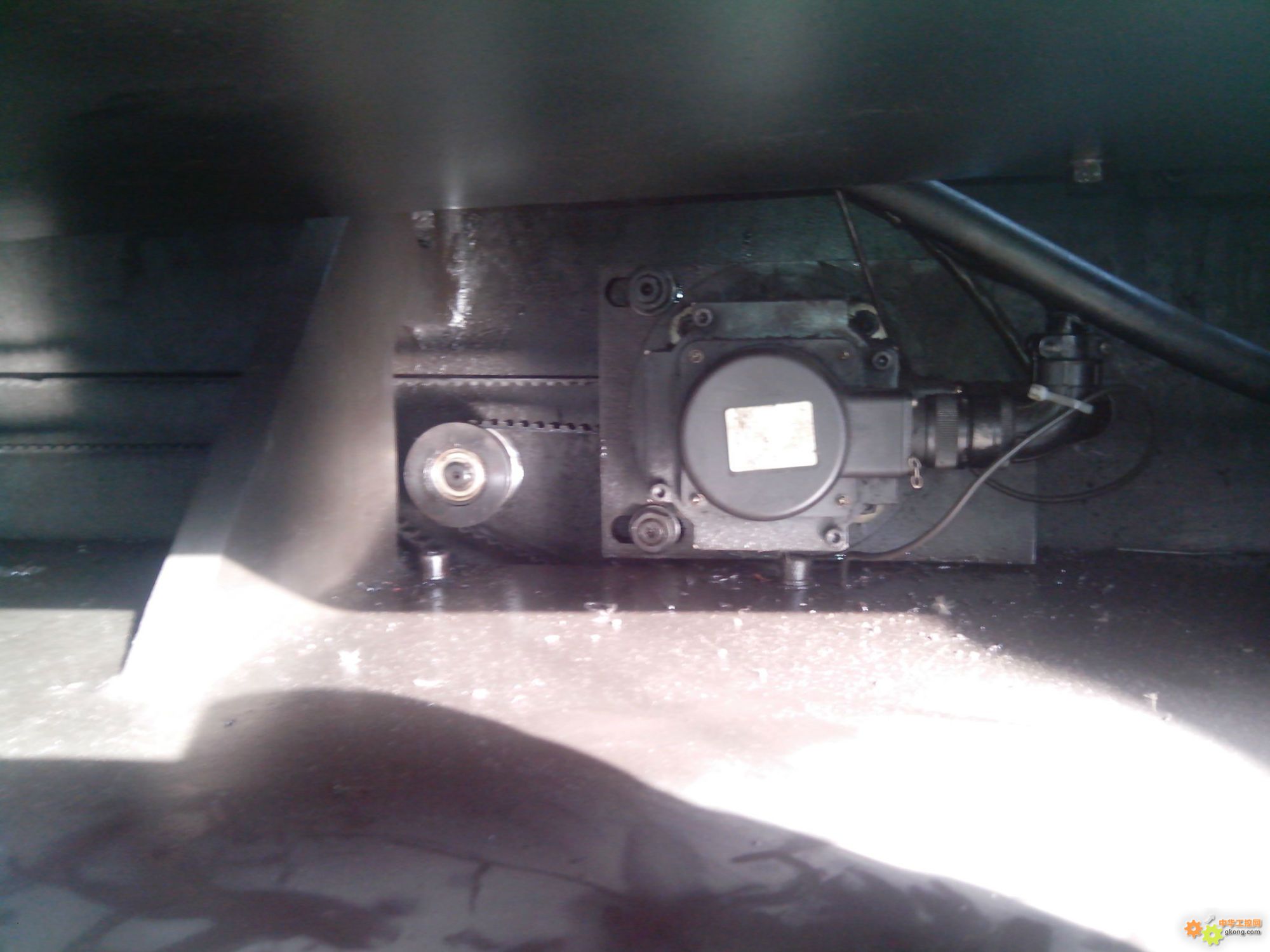

这个是机械的问题吧,看看设备的资料再调节。

你是平皮带,还是同步带

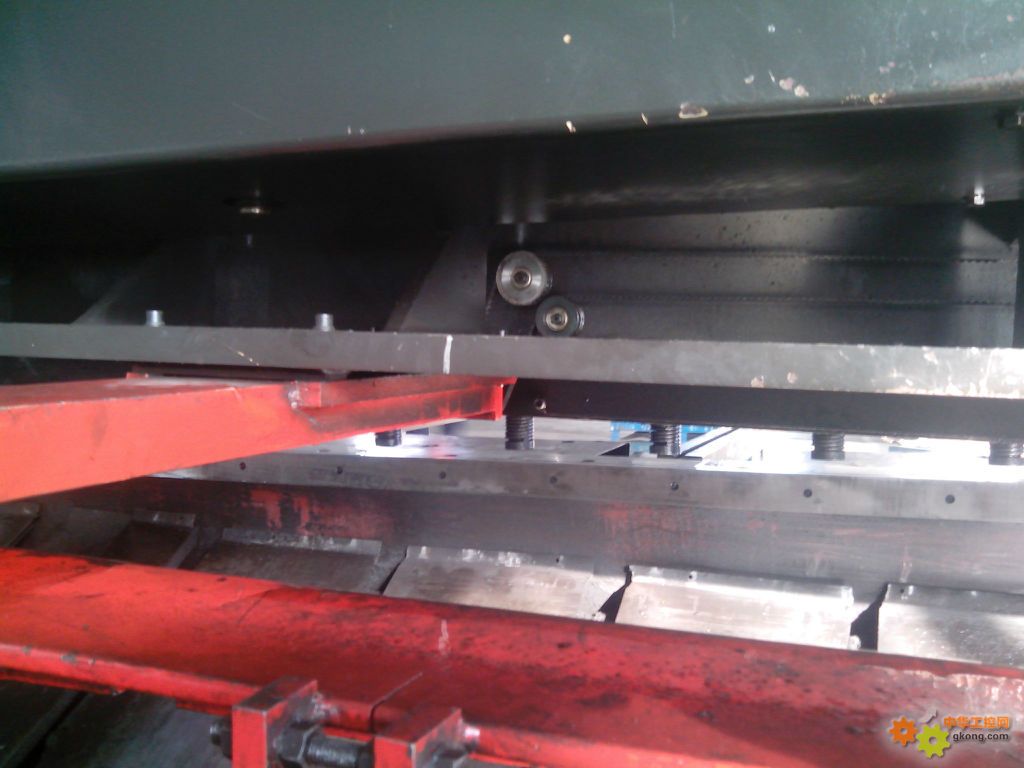

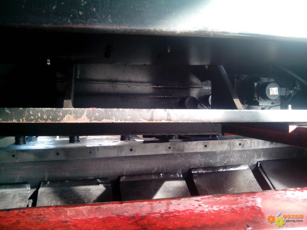

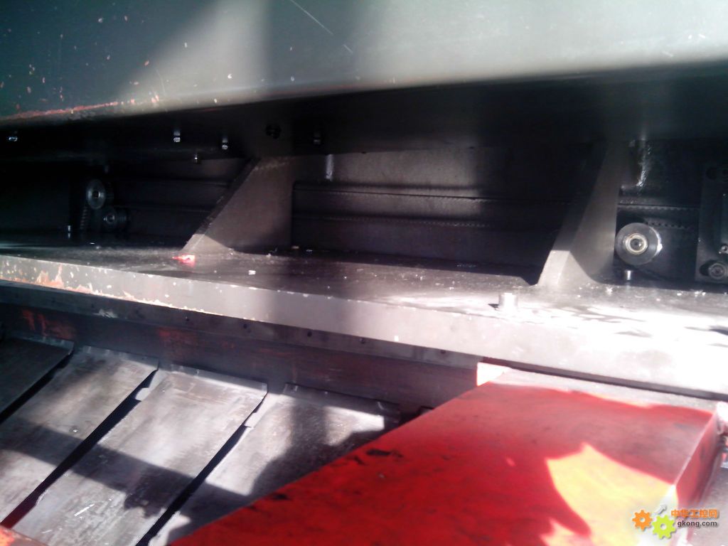

就照了这几张

回复 #5楼 wushulin
就是这么大概调的,不奏效啊。还有精确调法吗

看上去应该是同步带,不平行就掉了

单边挂的,先天不足,这种情况多数原因是加工误差产生的。不好调了。
还有就是电机装歪了。

调紧一点试试

主动轮,被动轮,张力轮,要在一条线上,轮边最好加上挡盘

回复 #15楼 wushulin
调了下电机,稍微好些,但是还不治根
