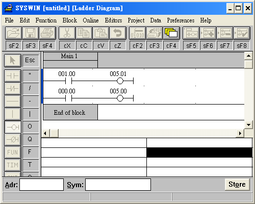

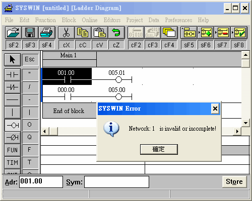

syswin在存盘时总是提示:NetWork: 1 is invaild or incomplete!
无法存盘,why?
network是否指现在的梯形图?难道一定要完成才能存吗?

1.有相对的64点IO模块.
2.你的SYSWIN是旧版的,或是您取回的C500阶梯图网路(1)有错误,先修正错误!

版本是3.41(334),手工输入梯形图(设备的说明书上有C500的梯形图)输入几行想存盘,就提示错误。

你電力網路打錯了
图

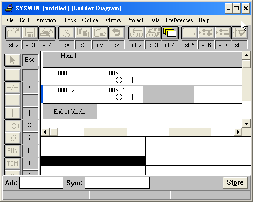

這是正常的操作!
你看到上圖中的灰線?那是一個電力源網路
這是不正常的!就是你的問題!
