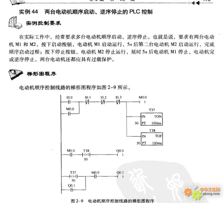

实例44程序有错,不知道写书的人为什么没试一下?
