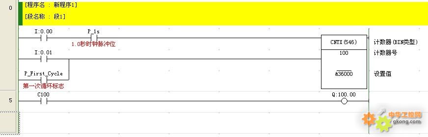

#11楼
这个程序就行了

只要这一个功能的话,就没有必要用PLC了吧,直接用硬件搭出来 不知可以不?

呵呵;几十元一个的定时器,最大可以设定到9999小时,对付10个小时的表示无任何压力;

这个很简单,多个时间继电器的时间累积起来就是了

20个0.5小时就是
plc一直运行的情况下

楼主是限定只能用欧姆龙定时器定时,那就把多个这样的定时器串用。
