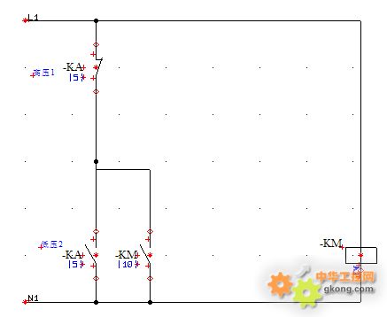

这个控制电路是错误的!

用干簧水位计就可以了,怎错呢?

这个有什么难的还要图纸。
要实现这个方案,首先你要保证数显表带开关量输出功能,并且是两个开关量输出,一个低限,一高高限,然后其余的就是继电器的电气控制了。

用干簧水位计就可以了,怎错呢?
1、你的KM直接接L、N,不受控制;
2、你的那几个触点,会将L、N短路;
3、……

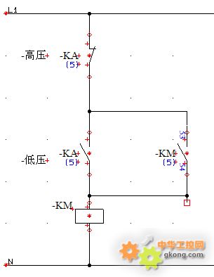

不好意思,没细心,图是画错了,谢谢zhibinliu60
指出
