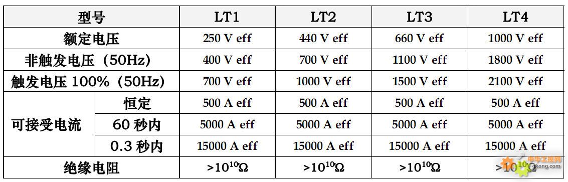

#35楼
意大利 DOSSENA 过压限制器(过压限幅器,过电压调节器) ,主要用于防止在低压电路上电压过高导致的起火。根据连接等级可分为四种类型:LT1, LT2, LT3,LT4。

#38楼
回复 #35楼 傻瓜
恩恩额, 这个我也找到, 可是我还是不清楚要用于什么设备里面的

#39楼
有厂家变频器里有这个产品
