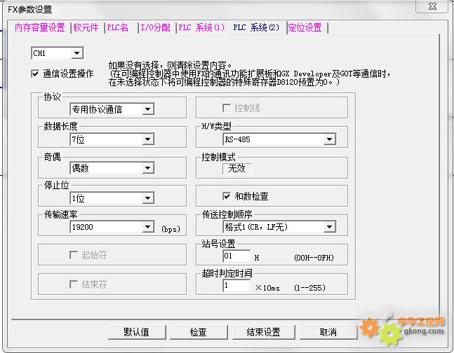

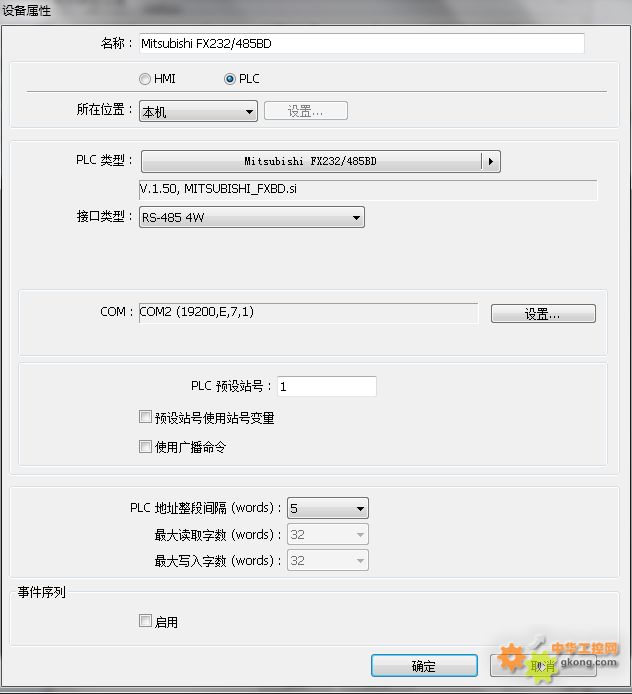

发个威伦通TK6070iH触摸屏与三菱FX3UPLC通过485BD通讯设置,是经测试成功的。如图
