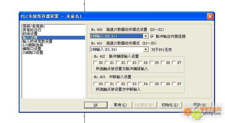

不会吧,它这个X0是用于高速脉冲输入的,仅有一根导线接入。

当然了,它还有一根电源G端是与PLC的COM连接的。

呵呵;X0一定要用,X1具体要看你输入的设置,其实你把PLC的设置连程序一起读出来就什么都明白了;
设置这个从PLC内读出就什么都明白了;

先谢Z版主,这个输入设置我知道了,由于这台机的维护己经结束,我已撤出没法再去弄它了,在此也一并谢谢各位朋友的热心指点。
