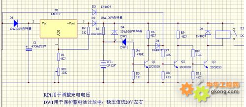

DC24V的PLC有电源适应范围,2个12V的蓄电池可以了,最好加个控制电路,在外部电源时充电,失去外部电源时蓄电池供电。
参考图,为验证

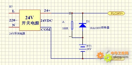

简单图

恩恩,之前没怎么接触这块,多谢版主指点,嘿嘿,现在做的这个项目是用PLC把压力传感器的数据采集上来,再用组态王监控,通电的时候有电源模块就可以了,现在人家要求在断电的时候能够持续工作一段时间。至于外部设备,这里没用到其他的,就是几个传感器,模拟量模块供电就行了,所以我就想加个蓄电池了,UPS太贵,所以没考虑

谢谢您的回复,其他的设备就用到几个压力传感器和流量传感器,用PLC的模拟量模块供电就行了。。。所以我想着是只给PLC供电就行了,您怎么看?
