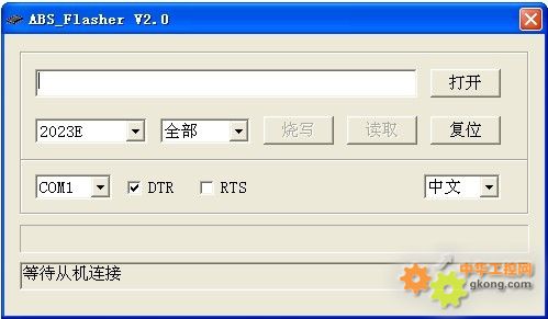

以下是引用chengzheng在2013/9/24 19:36:59的发言:
搞过N次232芯片,这种情况真没遇到过.
但是一般是有个电压范围的.可能在范围内就能工作.
是不是7805坏掉了?
我先不管7805有没有坏掉,我测量输入电压是负的,输入电压变成正的这个电路才能工作啊,会变吗?什么情况下变成正的吗?
不积硅步,无以至千里;不积小流,无以成江河;九层之台,始于垒土。   好好学习,天天向
上。

#13楼
以下是引用kazefsh在2013/9/24 21:00:58的发言:
有二极管在变负压,原理上讲不通。二极管上的压降多少,二极管前面是多少。
没明白我的意思啊,我说了DTR\RTS两根线对地电压均为负,也就是9针插头的4、7。

#14楼
我想电路没有错,DTR\RTS受软件控制输出电压是变化的,我用的升级软件和原来用的升级软件不一样
原来是海尔的芯片,现在是国芯的芯片,以前可以直接写入数据,现在必须在关断的状态写入然后通电才能,一直通电没有反应。

#15楼
国庆节,去年元月份升级的那台机子又不行了,突然收不到台, 今天又升级了, 终于确认了原因,原来海尔的升级软件确实有个选项能控制那根电源从负的变成正的,数据线又恢复后,刷机成功。
就是这个DTR RST打钩就有电源了。
