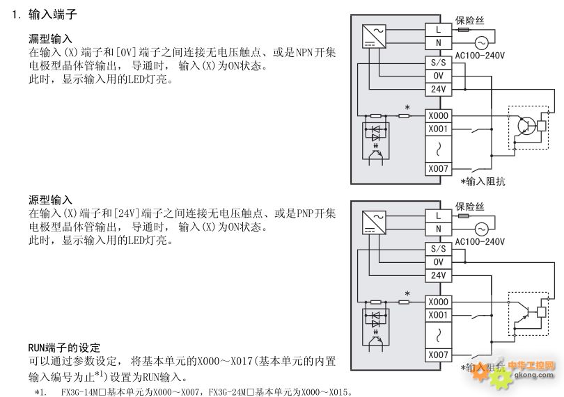

Fx2N及以下的只能用一种传感器,OMRON西门子的相反,两种都可以

知道版主水平高,特请教一个问题:FX2N的如何接PNP型的?

以下是引用ZCMY在2013/9/12 13:11:31的发言:
以下是引用gzg_00在2013/9/11 21:50:29的发言:
com接负的是NPN
COM接负,那么输入端子上就接+24V了;
NPN型输出控制的负端,也就是控制0V;
你的说法是不是反了?
我也感觉说反了,因为我的PLC输入公共端接的是正,传感器是NPN型的。

可以瞎扯,但技术论坛不要胡扯;

以下是引用gzg_00在2013/9/12 20:06:12的发言:
用一个中继过渡下就可以了

#25楼
呵呵;这是在考验版主吗?
低成本的话,一个NPN三极管+一个电阻就可以,不超过1元钱的成本;当然也可以买现成的转换器;
对于版主来说,国内行货版的FX2N可以在5分钟之内改成可以直接PNP输入的;

这个问题几年前头一次看到,PLC资料上关于输出有源和漏之分,还争论过,说源型是PNP输出吧,其输出又不是三级管,说漏型是NPN吧,其输出也不是三极管。
在输入没有看到源漏之说。
后在N多处都看到源漏,还有专帖解说。
http://bbs.gkong.com/archive.aspx?ID=156340
NPN,PNP,源型,漏型  站的位置不同,理解就不同。
只有输出才有源漏之分,现在有人将PLC输入也加进来了,即便是输入部分,源漏也讲的是接入器件用源型还是漏型。
既然大家对NPN,PNP很熟,本人经验。
PLC的输入:
COM接+  使用漏型器件,常说的NPN.
COM接-  使用源型器件,常说的PNP.
PLC的输出:
COM接+  源型输出,相当于PNP输出。
COM接-  漏型输出,相当于NPN输出。
可以使用生活中的例子,电流类似水流。
源型,自来水。控制进口的开关。
漏型,下水道。控制出口的开关。
如果是电压输出的可以直接用。
不建议用PNP的,干扰问题。除非有xx转换。

看图分析:
