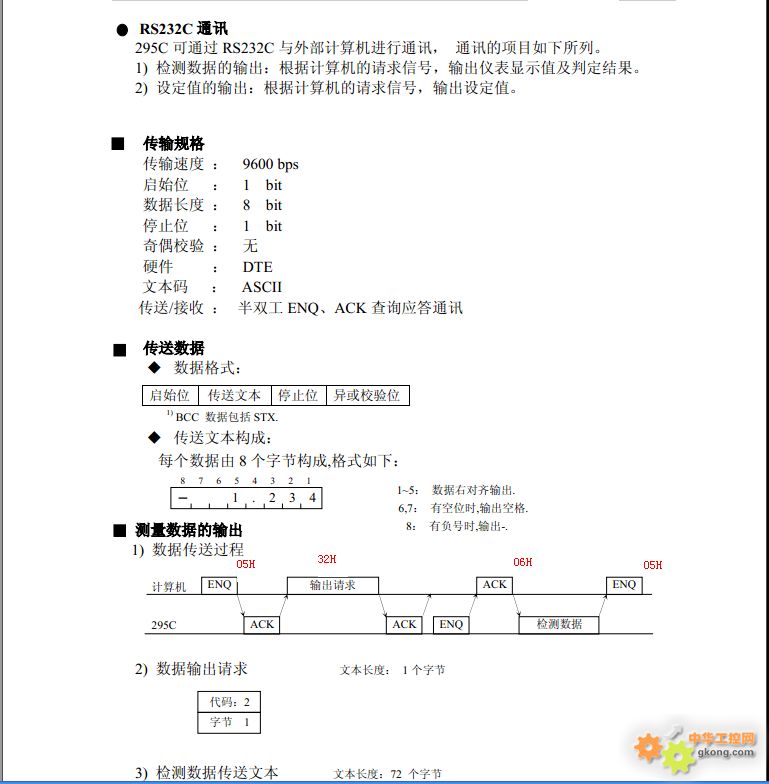

昨天联系到厂家了 他们说一帧信息就在上面的资料里,05H 32H 06H 05H 上位机就发这4个码就 可以了。我还不是太明白 我按他说的在资料里用红色的标记出来了 大家看看 现在还缺少什么?

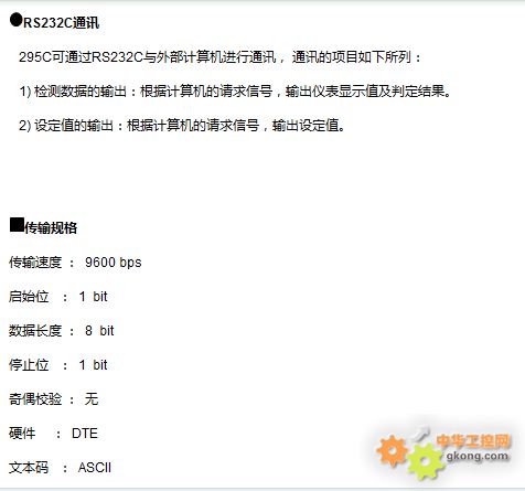

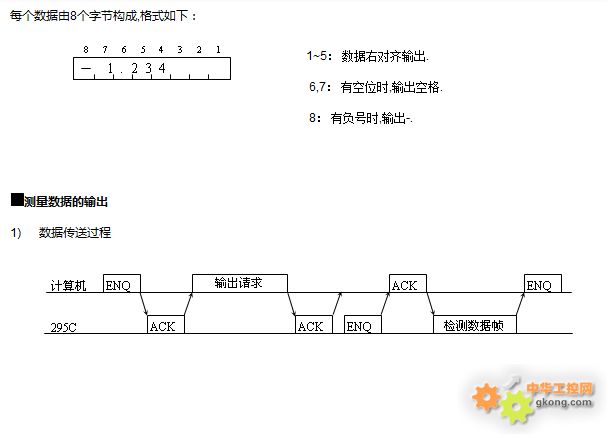

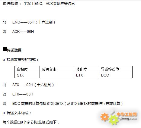

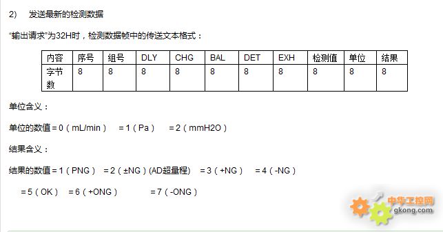

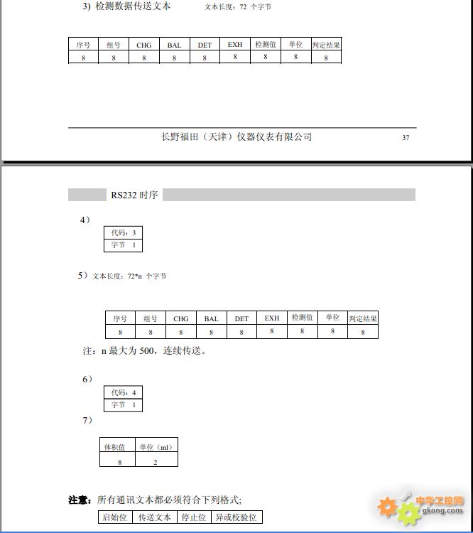

大家好!今天再次询问厂家得到比较详细的资料了,请大家伸出援助之手,帮帮小弟一把,先谢了!我都折腾了N天了,再不搞定估计要下岗了 哎!

小弟初步打算用信捷的PLC和触摸屏的,用别的PLC也可以,再次感谢!
