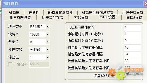

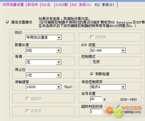

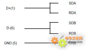

#12楼
回复 #11楼 ytleaderplc
麻烦你看看我设置的参数
触摸屏组态软件参数
在程序中我已经把D8120用MOVE这令置零,其中我的通讯焊接性接线图:
,PLC和触摸屏通讯时还是连接不上,其中FX2N-485-BD的RD指示灯常亮,

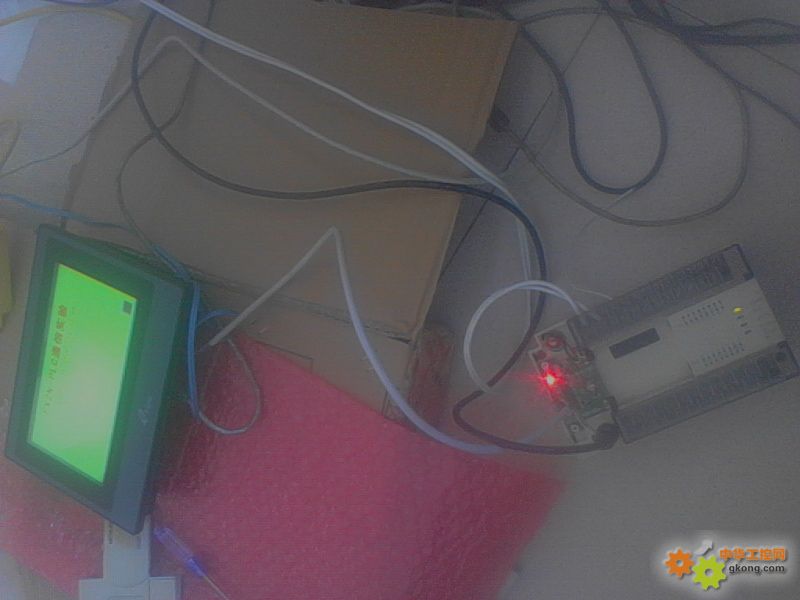

发表于:2013/8/14 20:35:06
#19楼
已经和FX2N通讯成功,后期慢慢把图传上来
