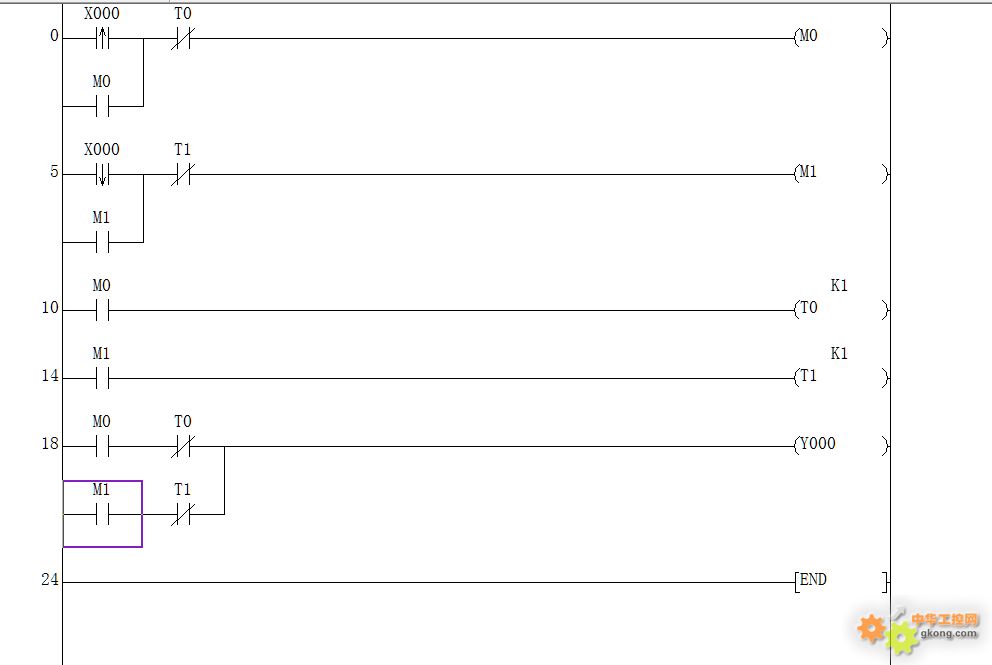

呵呵;对于继电器来说,由OFF--ON大约需要10mS的时间;
而一个扫描周期比这个时间还要短的多,所以你只能看到指示灯闪一下,而看不出继电器有动作;

#14楼
你好 我这两天也没有往下学 就在想这个问题 我想到上节课学的关于时序控制的 正好上面mjinbao兄说到了定时器
所以我写了下面这段 输入到PLC里面后 结果显示已经能达到我的控制要求了 版主帮看看有什么不妥么 需要注意什么  谢谢

#15楼
输出延时关断定时器会用的话,你可以让Y0延时一秒就可以看到了;

#16楼
回复 #15楼 ZCMY
你好  我延时了100毫秒表情
