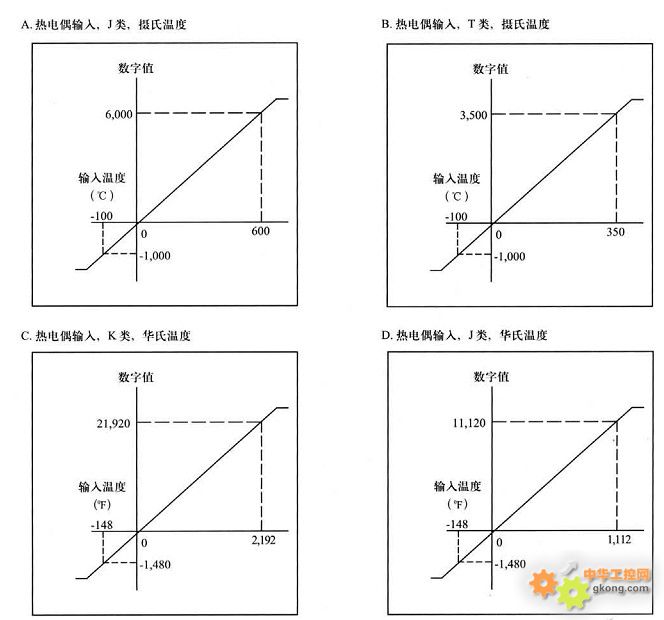

MR是继电器输出,不能输出高速脉冲,要输出高速脉冲的话要用MT;变频器可以用通讯,三菱A700支持MODBUS和三菱变频器通讯协议;如果可能用2N吧,1N不支持浮点运算;2N-8AD支持模拟量、热电阻、热电偶输入;PLC加一块程序存储器可以用三菱PLC内置变频器通讯指令控制三菱变频器;
FX2N也有限制,它没有定位指令,只能用脉冲控制伺服,而且现在FX2N属于三菱淘汰的产品,被FX3U替代了,FX3U的功能要比FX2N多,且价格现在也差不多

呵呵;FX2N-8AD很贵的;
FX2N-4AD-PT是热电阻;
FX2N-4AD-TC才是热电偶;

我的意思是 8AD也可以接受热电偶的电流信号 然后得到温度值吗

fx2n-8ad可以接收热电偶的信号
