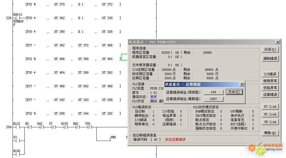

这个说不清楚的。突然想到《卖油翁》一句:但手熟而矣。
什么东西都是用熟了的好用。最开始我觉得三菱PLC是世界上最好用的PLC了,可以过了一段时间,我又学会了松下PLC,觉得松下PLC是世界上最好用的机型,再过一段时间我不知道学会了什么PLC又觉得前二种都好用。这就是一个熟悉的程度而矣。谈不上什么好不好的。
我现在多用松下,也用信捷,极少三菱。一二年才用一个OMRON。熟了嘛,也就觉得多用的好用,少用的不好用,没有用过的最难用。
松下好用,除非你对松下非常了解,否则非常难用。比如数据不能为0,加减乘除是要有一个数为0,绝对报警。我有一台机,有几十个数据输入,上电肯定是0,所以为了清除这个错误,我要花好几个小时才能不让它报警。如果是生手,基本上就废了---完全是不知所以然,只能看到红灯闪烁。特别特别是FP0R机型,最是烦人的东西。但也有好用的地方,轴类控制,可以控制四轴,然后用数据表,象171指令这些,可以NN次的使用。这也是优点。
三菱没有松下的这么烦人,但也有时会出现一些无法解释的现象。高速脉冲输出指令不可以重复,FX2n的还没有定位功能这些。也都是缺点,如果要控制到四轴,价格超高。也是缺点了。
软件上除了定位功能不如松下以外,其它都还可以。
各有优缺点,但手熟而矣。

运算时候加减乘除一个数为0就会报错----------我没碰到过你说的这种现象。没想象中那么复杂吧,开始不熟悉,你用哪款都不顺利,熟悉了也是一样,没啥。表情

你没有遇到是你没有做过机器。我用松下N年,什么怪事都有的了。
不信的话,我搞个程序你可以试试。

好,我传个程序给你,只要在半小时内把报警消掉,算你做售后的功夫差不多可以了。
我保证是正常装机的程序。

弄着好玩,第一次试了一下仿真,仿真也报警:
还有就是我新装了系统,也还是装不上FP0R-USB.

45号代码基本是除以0了。
