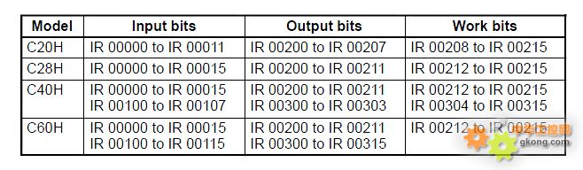

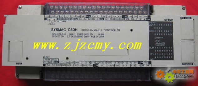

C60H等miniH,是在C200H后开发的小型机,当时的小型机CxxP功能简单,再出的miniH功能增加很多,由于根基在C200H,所以很多依据C200H,比如I/O分配。
安顺序走
如C60H,输入32,输出28
输入分配为000.00-000.15;001.00-001.15 共32点
输出分配为002.00-002.11;003.00-003.15 共28点

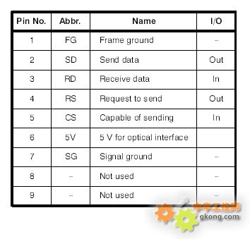

其232口也特别(与欧姆龙如何232都不兼容!)

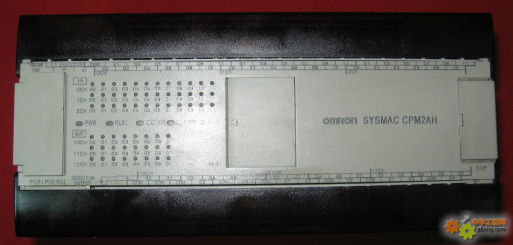

C60H与CPM2AH-60CDR-A完全是二回事;

CPM2AH中文的资料官网上有的;C60H是非常老的型号,资料的确只有英文/日文的;
