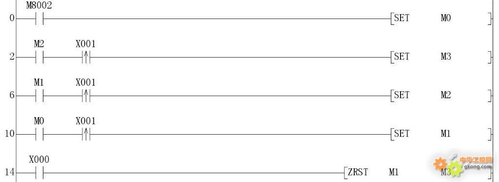

写个定时器吧,M1置位的时候启动某个定时器半秒,再把这个定时器和M2和下一行串联,这样可以保证这个时序触发不了M2,虽然麻烦点。顺便问一下,你这个梯形图带自锁吗?

在M1、m2、m3间加一个略大于每行程序执行时间的延时,也能解决

以下是引用lynn428在2013/5/14 10:23:20的发言:
按按钮的时间,好几个扫描周期过去了

这是有关扫描周期和扫描顺序的问题,X1只会接通一个扫描周期的,程序中把第二行和第四行的位置互换一下就可以了。

初学者还是尽量少使用SET指令吧;

经过验证,是对的

要的就是这个效果,只要在这一个扫描周期定时器没打开就行,下一次按的时候定时器肯定打开了,就可以打开下一级。不过这样程序改动确实太大
