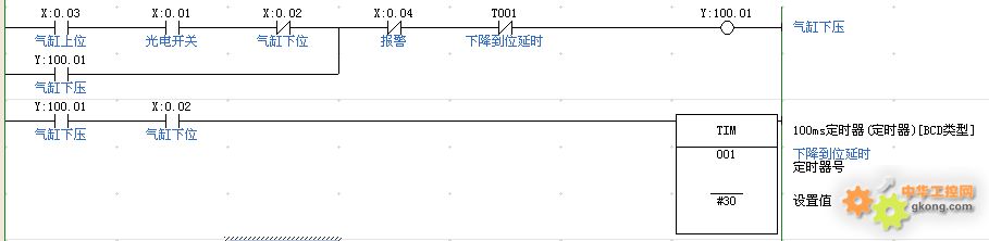

#15楼
回复 #9楼 yk_wangyu
请问怎么修改,我今天被这程序搞的头大了

#16楼
回复 #15楼 zkg5858
感觉你这贴的这段程序有没有贴上来或没有显示出来,编程应该不会只编了这么点吧!

#17楼
如你所述气缸只需一个电磁阀控制就可以了,所以100.02可以不用。
程序中的定时器为下降到位开始延时,如果需要经常调节的话可以用外接时间继电器来替代,这样会更方便些。
