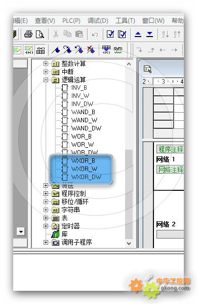

你这是一个字,三菱的是一个字节
K4Y0是不是就是一个字了
是的!!!
三菱程序mov H003F K2Y0是不是跟下图实现的功能一样的
MOVB 16#3F ,QB0
Good Luck~
谢谢啦  再问一个问题是不是200不能用异或指令
200的异或指令在向你招手~~
Good Luck~

谢谢了,我以为异或指令是x呢找了半天都没有找到,师父可以给个联系方式么,以后遇见不懂得可以问你

字节传送西门子与三菱是一样的,字和双字传送两种PLC就不同了,两种数据结构不同,西门子是摩托罗拉格式,三菱因特尔格式。
