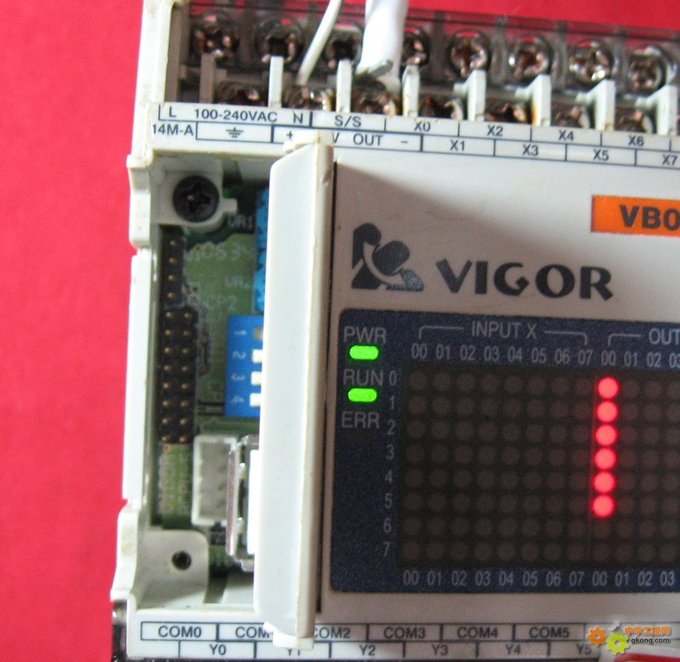

#16楼
以下是引用fireray在2013/2/27 11:27:11的发言:
 这种plc能将用GX Developer(三菱PLc的编程软件)编辑的程序直接灌入吗?
不可以;
要用VIGOR的软体;

以下是引用ZCMY在2013/2/27 10:25:24的发言:
另外要注意这种PLC里面有个开关,选择上面显示输入/输出状态还是信息状态,请确认你的设成输入/输出状态才能显示X/Y状态的;
我敬佩的高人啊,乍一看我还认为是PAB呢?

#19楼
开关在左侧盖子下,打开就看到了;
