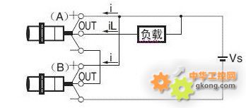

你先检查这对传感器的型号,查资料确认清楚再控制

以下是引用991808412在2013/2/27 11:52:17的发言:
以下是引用gf2003129在2013/2/27 8:23:34的发言:
以下是引用chenjiuweilf在2013/2/25 20:41:59的发言:
我的办法就是每个传感器分别控制一个中间继电器,然后那个控制流水线的控制电源串在这两个继电器的常闭点就行了。不知道对于你的设备是否可行?表情
这个办法好!~
能说说这样做的好处吗?
不需要PLC,接线也简单。逻辑更浅显

干嘛想得那么复杂,传感器串联就可以了呀,

传感器的信号串在流水线的控制电路中就是了

继电器电路按1楼方案,PLC电路按6楼方案。
说的很好,可以试试
