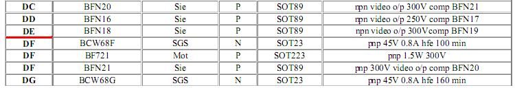

以下是引用陈景廉在2013/1/17 10:45:08的发言:
以下是引用logo1979在2013/1/17 10:39:59的发言:
硅npn型55V400MA  是 2sc3441.继电器驱动
就那烧坏管子的型号?请问您是怎么知道的?
我有书,书上写着这种三极管的主要用途是,继电器驱动

贴片元件手册上就有

以下是引用到处看看在2013/1/17 14:46:21的发言:
贴片元件手册上就有
bfn18是用在电视机视频放大用的

以下是引用shp7793在2013/1/18 9:09:28的发言:
这管子在这是电流放大,控制继电器用的吧
这款里面没有什么继电器,否则16个继电器排起来估计线路板上别的元件就没地方了;
