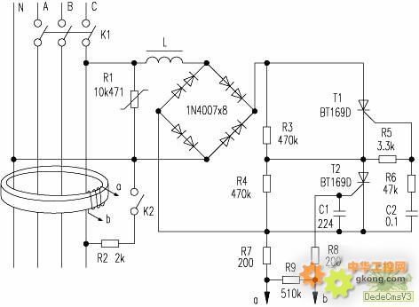

漏电断路器作为漏电保护安装在电源进户线上。它的作用是当电路中相线与零线产生的漏电电流大于或等于漏电保护器铭牌上标称的漏电动作电流时。有一点点延时时间后自动保护性跳闸。
电路图如图所示,元件编号为笔者所加。
   图中L为电磁铁线圈,漏电时可驱动闸刀开关K1断开。每个桥臂用两只1N4007串联可提高耐压。 R3、R4阻值很大,所以K1合上时,流经L的电流很小,不足以造成开关K1断开。R3、R4为可控硅T1、T2的均压电阻,可以降低对可控硅的耐压要 求。K2为试验按钮,起模拟漏电的作用。按压试验按钮K2,K2接通,相当于外线火线对大地有漏电,这样,穿过磁环的三相电源线和零线的电流的矢量和不为 零,磁环上的检测线圈的a、b两端就有感应电压输出,该电压立即触发T2导通。由于C2预先充有一定电压,T2导通后,C2便经R6、R5、T2放电,使 R5上产生电压触发T1导通。T1、T2导通后,流经L的电流大增,使电磁铁动作,驱动开关K1断开,试验按钮的作用是随时可检查本装置功能是否完好。用 电设备漏电引起电磁铁动作的原理与此相同。R1为压敏电阻,起过压保护作用。
   该断路器原理简单、零件少、维修方便,只是代换零件时一定要注意零件的可靠性和参数应符合要求。
   近年来,由于人们生活水平的不断提高,大量的家用电器进入普通百姓家庭,人们与电接触的机会越来越多,用电设备发生故障导致人员触电伤亡的事件也时有发生. 为了人身与设备安全,漏电断路器作为一项有效的电气安全技术装置已经被广泛使用,并起到了举足轻重的作用.根据医学研究,当人体接触50Hz的交流电、触电电流在30mA及以下时,可以承受几分钟的时间.这就界定了人体触电安全电流,为设计和选用漏电保护装置提供了科学依据.因此,在移动电器、潮湿场所的电器所在的电源支路设置漏电断路器,是防止间接接触触电的有效措施.在国家标准<住宅设计规范>中明确"除空调电源插座外,其他电源插座回路应设置漏电保护装置".其漏电动作电流为30mA,动作时间为0.1s.
