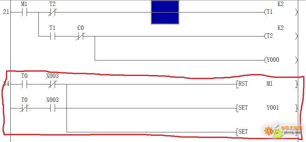

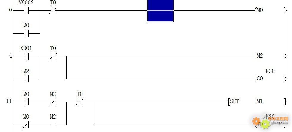

以下是引用qlin在2012/12/16 14:31:58的发言:
   不知楼主是要求,X1持续接通超过3秒,还是X1接通后、不足3秒断开,或者在两种情况下均能做到3秒后M1断开。
   顶楼的程序,在接通X1并保持接通的情况下,T0计时到3秒,T0接通,执行RST M1指令,M1将断开;并因T0常闭接点的断开,执行OUT T0 K30会使T0复位,T0常闭接点又接通。
   所以,到下一个扫描周期,T0线圈的执行条件又已接通,T0重新计时,M1又被置位,不符合预想要求。

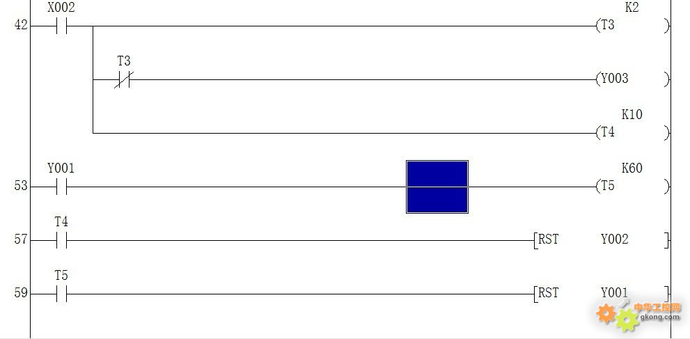

感谢版主,给于回复,是这样的,我要求是x1接通后保持3秒后断开,再当x1接通保持3秒断开,以此循环,当x1接通30次后,m1不要输出。此问题经过思考,已经解决,但新问题又出来了。请看最新梯形图
现在的问题就是我画出来的部分,怎么样才能用c0计数来控制y1与y2的输出。
控制要求:首先是接通电源,y0闪烁(一亮一灭)输出保持3秒后,停止y0输出后,紧接着y1与y2输出,保持。
当x2接通后y3输出0.2秒,通过各个设定的计时器,使y1与y2复位。  前面所说是PLC接通电源来所要的动作(输出)
接下来是关健,怎么才能让x1接通30次后,才使y1与y2输出,保持。x1是个计数器。不知道我这样说,大家能不能看懂我
所说的问题。谢谢。
[此贴子已经被作者于2012/12/18 23:26:32编辑过]

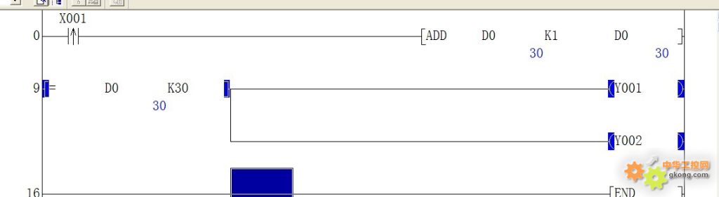

发表于:2012/12/18 23:47:40
#13楼
X1 控制一个加计数器D0 在输出一个比较指令进行比较  ,不知道能不能符合要求。。做这种用加法指令比较好做。
如果想通过计数器来复位Y1 Y2 只需要和D0做个比较就好
[此贴子已经被作者于2012/12/18 23:51:18编辑过]

本人也是初学,有些指令还不太了解,用加一指令INC,还有你说的这种比较还是不太懂 ,能否在我所编的程序基础上修改下,看能否实现我所说的控制要求。谢谢!

发表于:2012/12/19 12:38:47
#17楼
是c0导通,y1与y2置位。简单点说:就是我写的程序用了m8002这一指令,它的作用是做一次扫描周期,接下来就由x1来控制,当x1接通30次后,才会置位y1与y2,现在问题是怎么把这两部分结合起来?

发表于:2012/12/19 18:44:57
#19楼
两个不同的功能,可以分别编程再予综合,也可以组合在一起编程;可以利用C0接点作为条件,按此思路试试。
RST、SET指令,可以多次对同一个软元件线圈编程。
