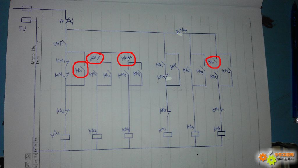

#11楼
请问图纸中画圈的地方意义何在?

发表于:2012/12/16 1:28:00
#12楼
楼主KA1的自锁应该是不需要的吧,而且到KM2反转的时候KA4可能会出现触点竞争的。

#14楼
我倾向于11楼的意见,我看这个图纸只能启动。

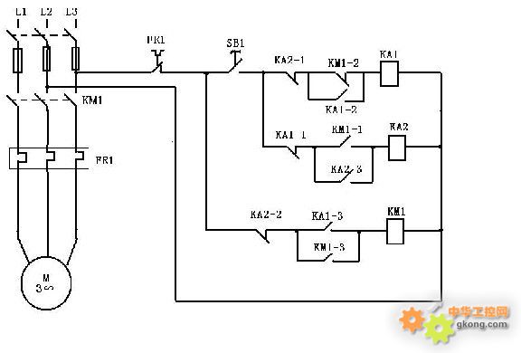

#15楼
看看这个

#16楼
以下是引用g2012/12/14 21:19:11的发言:
好象动作不起来啊
只能点动
应该只能点动。

发表于:2012/12/17 22:35:38
#17楼
应该实现不了正反转

#18楼
你的ka1能自锁吗

#19楼
以下是引用432440012012/12/17 11:12:44的发言:
看看这个
这个是经典的,且经过实践的!
