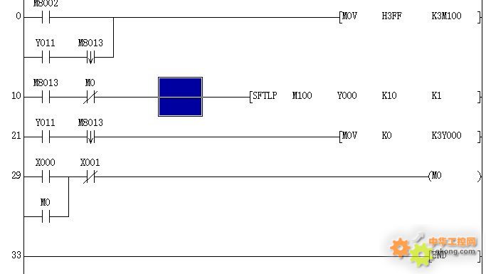

讨论一下,10个灯,每隔一秒亮一个,哪种是最精简的PLC程序

上一个是人工停的,这次再加个自动循环的

多谢各位兄台指点!
移位指令当时的确没想到解决的方法,学习了!

用三菱的SFTL或SFTR指令是最方便的,用西门子移位指令要注意在每次移位后,把被移出的位置1即可!

确实使用三菱或台达PLC更简单

我的应该是比较简单的啊,自我表扬一下,呵呵

用移位最简单了..
