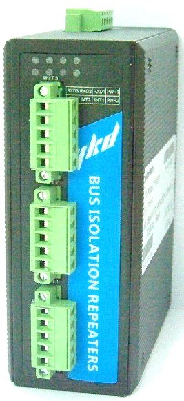

这个问题处理起来比较简单:1.降低速率。9.6k速率情况下理论距离1200m
2.可以加电缆隔离中继器。延长通讯距离,改变网络组网方式,全电口隔离防干扰
