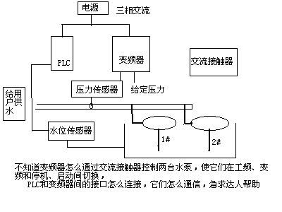

利用OMRON 的CPM1 PLC 和松下电工的VF-7F 变频器实现两台水泵的恒压供水系统,
偶是新手,不懂PLC 和变频器的连接,不知道有没有强人来帮忙一下,两台水泵要求实现这样的控制要求: 当供水池水位传感器检测的液位没有过低时,系统变频启动1#水泵,从频率为0开始上升, 当压力传感器反映的供水管压力还没有达到下限是,频率继续上升,当频率到达上限时,延时50 秒,如果供水管压力还没有达到下限,则1#切换为工频,并变频启动2#, 2#频率从0逐渐上升,达到频率上限,供水管压力还没有达到下限时,延时50 秒,如果供水管压力还没有达到下限,2#也切换为工频。
当用水量大时,水管压力下降,通过压力传感器和用户给定的供水压力在变频器的PID调节器进行比较,系统能实现把先启动的水泵从工频到是变频的自动切换,当频率到达下限时,如果供水管压力还没有低于上限,系统能实现把水泵关闭.依次循环下去
强人来帮忙一下吧, 偶是不会把各接口完整的连接起来,实在是郁闷啊,
